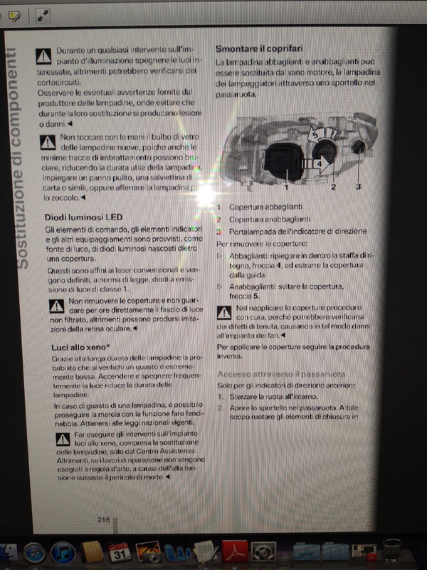

    Se vedi bene dal link che hai postato se vedi bene l'immagine 4 è sotto il passaruota e come gli xeno si deve adoperare dal passaruota

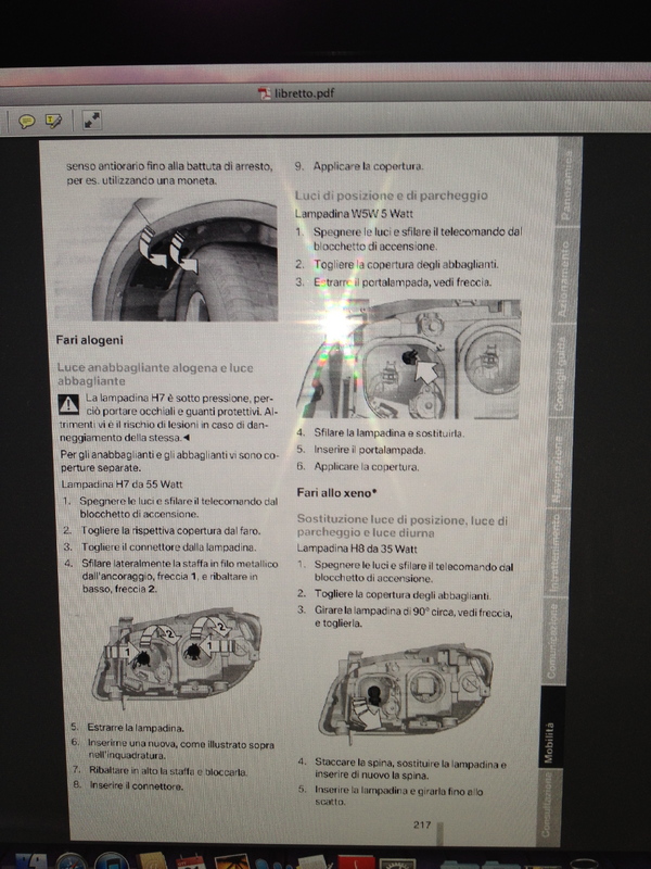

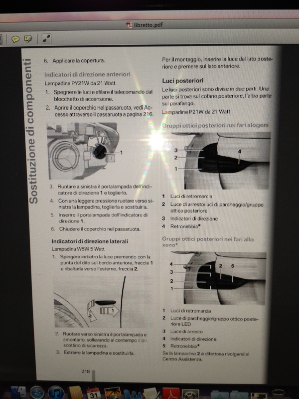

  16. Louis 63
    Louis 63 Presidente Onorario BMW
    5.550
    379
    1 Dicembre 2009
    788.674
    Se leggi bene pag 216/217 e 218 la lampadina anabb/abb sia per xeno e alogene può essere sostituita dal vano motore. La lampadina del lampeggiatore da un vano nel passaruota
