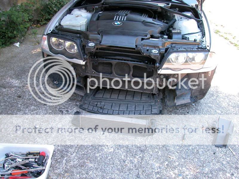

    Misure intercooler originale e valutazioni generali
    LO SPESSORE è 5 CM
    Se propio volete imbracarvi nell'avventura consiglio di smontare uno dei vostri e misurarlo bene (lavoro breve basta alzare l'auto sul ponte e sfilare da sotto il pezzo dopo aver levato le plastiche del fondo vettura) perchè ho saputo che ci sono 2 varianti di intercooler 320d-330d in base all'anno di costruzione, queste differenze sono soprattutto nei condotti di plastica ai lati.
    IN QUESTA FOTO SI VEDE IL VECCHIO TIPO SENZA SCANSI SUI CONDOTTI
    IN QUESTA INVECE IL MIO TIPO CON SCANSI SUI CONDOTTI
    ALTRA COSA AD ESEMPIO LA MIA VENTOLA è DIETRO ALL'INTERCOOLER MENTRE QUESTA CE L'HA DAVANTI
    POI CI VOGLIONO IN MANICOTTI E UNA SISTEMA DI FISSAGGIO SERIO SENO' BALLA TUTTO
    INSOMMA CE N'E' DA FARE!!
    IO HO DOVUTO SMADONNARE NON POCO RAGAZZI, HO DOVUTO FARLO MODIFICARE 3 VOLTE DA UN RADIATORISTA!!!
    ALTRE FOTO DI UN CORAGGIOSO COME ME QUI:
    http://www.unitedbimmer.com/forums/forced-induction/12016-project-intercooler-upgrade.html
    ALLA FINE PER RISPARMIARE SPENDETE GLI STESSI SOLDI TRA MANODOPERA E PEZZI ACCESSORI
    A QUESTO PUNTO PRENDETE QUESTO CHE ALMENO COMPRENDE TUTTO E NON C'è SBATTIMENTO ED è UNA MARCA TOP COME QUALITA' !!!
    http://www.allardmotorcompany.com/pages/products/product-details.asp?ID=59
    costa 445 sterline li vale tutti credetemi (solo una coppia di manicotti siliconici Samco mi è costata 70€ ](*,)) e magari con un gruppo d'acquisto vi fanno un bello sconto
    è una roba così quel kit: =D>=D>
