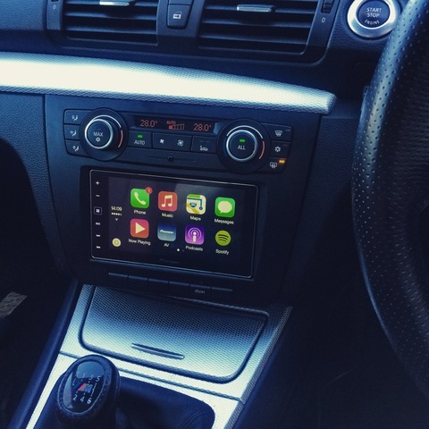

    Ciao a tutti raga,
    io sono felice possessore di una bmw e87 serie 1 118d ma abito in UK
    Da qualche giorno ho montato il carplay di apple e non male direi, unica pecca che le bmw lavorando su can-bus usano tutto un casino per la gestione e purtroppo anche il cavo giallp della radio +12 permanente dopo 15 minuti disattiva l'alimentazione, e ho letto che posso prendere la +12 dalla batteria oppure dalla scatola fusibili, qualcuno che ha gia avuto il mio stesso problema montando una aftermarket minsaprebbe dire su che fusibile posso trovare la +12 permanente?
    grazie anticipatamente
    ecco qualche foto

    guarda che forse, per una questione di comodità, ti conviene tirare un +12 direttamente dalla batteria

    O dalla batteria... ma visto che e nel cofano post. e un po un casino oppure come ho fatto io vicino ai pedali in alto ce un cavo rosso grosso che alimenta tutti i rele e fusibili... e diretto dalla batteria
    Con un rubacorrente prendi il cavo da li e metti un fusibile tu..

    Ok grazie per le risposte, domani sono off e provo a cercare il filo da sotto il volante, se non riesco progetterò di tirarlo dalla batteria anche se dietri passare tutti i cavi è un po un casino, cmq ultima domanda, mi consigliate un fusibile? O non c'e bisogno?

    Lo porta gia la radio ma se lo metti e meglio... cmq smonta la plastica soprai pedali. A sx ce un cavo rosso grande che emtra in un morsetto per mon spellarlo io ho spellato il mio di cavo e lho incastrato nel morsetto e poi fermato cn uma fascetta
