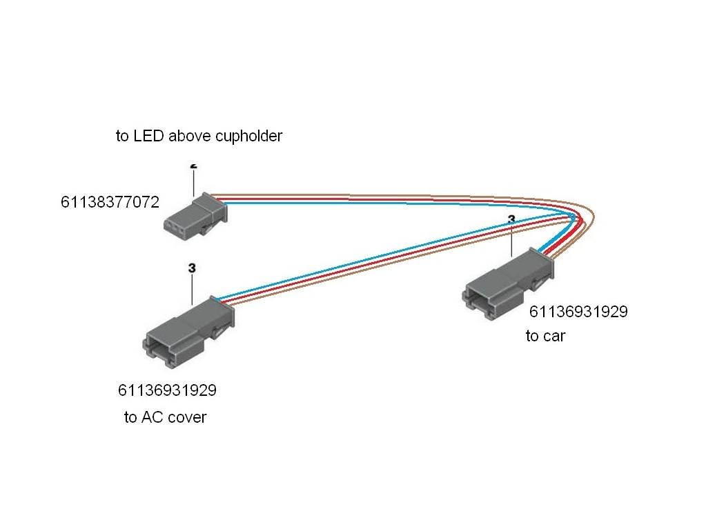

    PS. in questa discussione, cercando, trovi lo schema per creare il cavetto per far funzionare la mascherina https://www.bmwpassion.com/forum/threads/sostituzione-consolle-centrale.221662/

    Cornice cod.64119358940,
    connettore maschio (ne servono 2) cod.61136931929
    connettore femmina (ne serve 1) cod.61138377072
    cavo con pin maschio (ne servono 3) cod.61130005198
    cavo con pin femmina (ne servono 3) cod.61130005197
    pin maschio a crimpare (ne servono 3) cod.61131393723
    schema cablaggio:

    Per quanto riguarda l'idea di togliere il led del posacenere e usare il suo connettore mi pare che non sia fattibile perché il cavo che parte dalla macchina e quello che parte dalla mascherina sono entrambi maschi.
