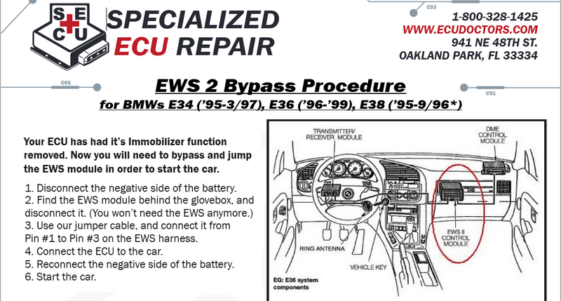

    Non è necessario prelevare l'antenna sul blocchetto chiave e modulo trasmettitore ricevitore, quello che ti serve è DME ed EWSII + la/le chiavi.
    Se non vuoi sostituire tutto, od anche per provare l'auto, per inibire EWS basta fare un ponte tra due pin di un connettore.

    veramente? Gabriele68, sai per caso quali sono i due PIN ? e quindi in questo modo dovrei cambiare solo DME? ... magari!!!!

    guarda questo video:
    I fili non serve tagliarli, il ponte lo puoi fare sul connettore, tanto lo lascerai scollegato dalla centralina.

    ottimo; grazie davvero. Però pare che questa procedura vada usata quando nella DME (o ECU) sia stata già rimossa la funzione Immobilizer; almeno così pare riportato nel titolo dell'istruzione, o mi sbaglio? vabbè intanto compro centralina DME con relativo EWS e chiave; poi vedo. Grazie mille

    Si , in realtà questa procedura servirebbe se sostituisci DME con altre con chip diverso, (magari per acquistare CV) quindi l'EWS ed il chip DME non comunicano più. Ma se tu ponticelli i fili dei pin 1 e 3 e tieni scollegato il connettore funziona. Se vuoi collegare il connettore della centralina EWS anche se bypassata, devi tagliare il filo del pin N°4, che è quello che va alla DME per bloccare il funzionamento.

    comunque sembra che per eliminare la funzione immobilizer dalla DME è sufficiente tagliare il cavo che parte dal pin 66 della DME (ma bisogna controllare se il pin è uguale per tutte le centraline o varia in base al tipo di centralina che si dispone).

    Il pin 66 è su DME per motori M3, nel tuo caso è il pin 10 X6000 (connettore DME), che è lo stesso filo che parte dal pin 4 connettore EWS. ;) /emoticons/wink@2x.png 2x" width="20" height="20" />;)

    benissimo.. ancora meglio.. così non vado per niente a toccare i fili che partono dalla DME (probabilmente il pin 4 del connettore dell'EWS va al pin 66 del connettore della DME).

    Aggiornamento. Ho preso da germania su internet una centralina,ewsII e chiave con codici identici a quelli della mia macchina (i pezzi provenivano da una Cabrio, la mia è touring, ma va bene lo stesso, l'importante è il codice).rispetto a quanto suggerito da Gabriele ho preferito montare oltre la centralina anche l'ewsII, mettendo la relativa chiave nell'anello (avevo timore che facendo il ponticello tra i Pin 3 e 4 potesse andare in corto qualcosa). La macchina è partita al primo colpo. Evidentemente la centralina originale era ormai andata. Dopo sette mesi ho risolto il problema. Grazie a tutti
