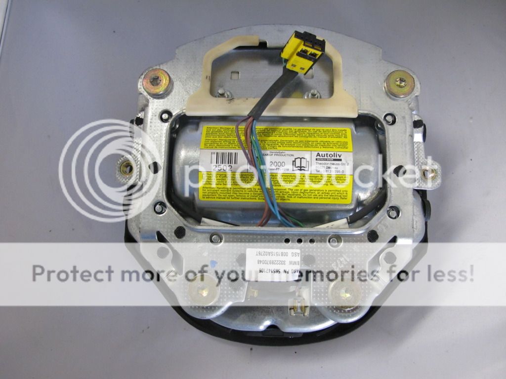

    Ora guardando il tuo airbag: [​IMG]
    devi vedere a che pin corrispondono i vari fili azzurri e marroni.
    Una volta individuati dovrai quindi collegare (nel caso tu voglia collegare un solo stadio):
    filo bianco - PIN 1 (del connettore a 6 poli)
    filo rosso - PIN 2 (del connettore a 6 poli)

    sei un genioooooooo... scendi qui che ti offro una cena xD /emoticons/laugh@2x.png 2x" width="20" height="20" /> in parole povere devo collegare i due fili azzurri ( cioè pin 1 e 2 ) al connettore dell'airbag monostadio.. speriamo vada bene domani mattina monto tutto :) /emoticons/smile@2x.png 2x" width="20" height="20" /> si accenderà la spia airbag?

    Si, cioè sul connettore presente nel volante che devi montare sono riportati 6 numeri a fianco dei vari pin, tu colleghi il filo che arriva al pin 1 (che sarà uno dei due azzurri) col filo bianco (del vecchio slipring) e quello che arriva al pin 2 (l' altro filo azzurro) col filo rosso (sempre del vecchio slipring). ;) /emoticons/wink@2x.png 2x" width="20" height="20" />
    Per quanto riguarda la spia, beh, speriamo bene... in teoria la resistenza dell' airbag dovrebbe essere rimasta la stessa, quindi la centralina airbag non dovrebbe rilevare anomalie. :) /emoticons/smile@2x.png 2x" width="20" height="20" />
