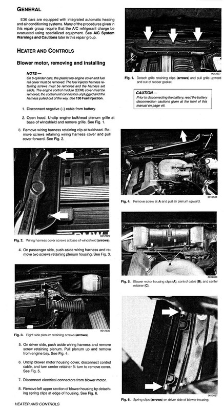

    no, non esiste, dovrebbe tornare a ripostarle [MENTION=45055]MarcoPau[/MENTION] , ma è un pò che non si connette.
    ma che hai di preciso?
    anche a te ti va la ventola a momenti?
    o ti va solo a certe velocità?
    hai già controllato fusibile(prova a sostituirlo) e relè?
    in caso, per smontare la ventola, accontentati di queste, poi una volta che hai la ventola in mano, non dovresti avere difficoltà a cambiare le spazzole e il fusibile termico.
