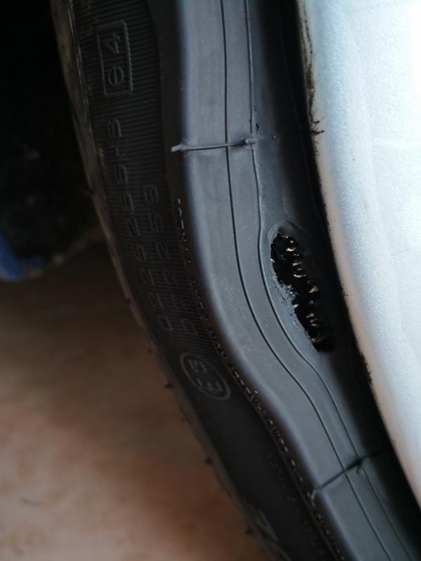

    Ciao a tutti, oggi ho fatto una ventina di km con la mia 120d e a casa mi scappa l occhio e vedo la gomma rovinata. Come sarà successo? Non ho preso buche forti ne marciapiedi ne niente. Il cerchio é perfetto... Resto basito
    [​IMG] [​IMG]

    la gomma aveva perso pressione?
    sembra avere urtato un oggetto tagliente; un pezzo di metallo, p.e.

    Non mi aveva segnalato perdite di pressione. Non ho controllato con manometro ma domani lo farò

    Sono state smontate in precedenza da un gommista? Sembra un danno causato dalla leva che usano per far montare il tallone sul dente dello smontagomme

    Effettivamente sembrerebbe un danno da smontaggio

    La pressione é perfetta e di recente mi hanno cambiato due bracci di sterzo ed hanno fatto la convergenza. Sinceramente non avevo notato niente di strano.

    Aggiornamento... Il gommista dice che é stato causato da una buca profonda.. Dice che in tanti denunciano il comune per farsi risarcire. Qui da me nella bassa lodigiana le strade sono orribili. Voi avete mai chiesto risarcimento al comune?

    Richiesto risarcimento per buca e danno simile al tuo sulla gomma!!! posteriore 255/35/18...non proprio economica.
    La gomma si comprime talmente tanto da tagliarsi con il bordo del cerchio o bordo della buca...ovvio devi prender in pieno una bella buca e a una velocita' non proprio da bradipo.
