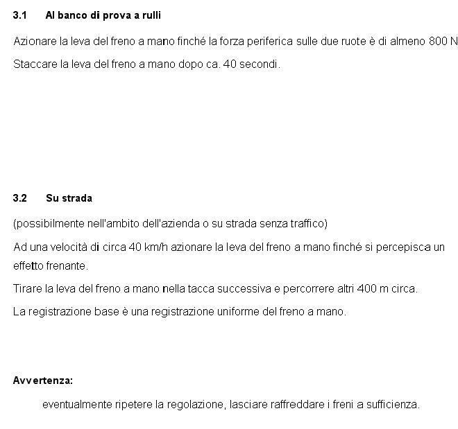

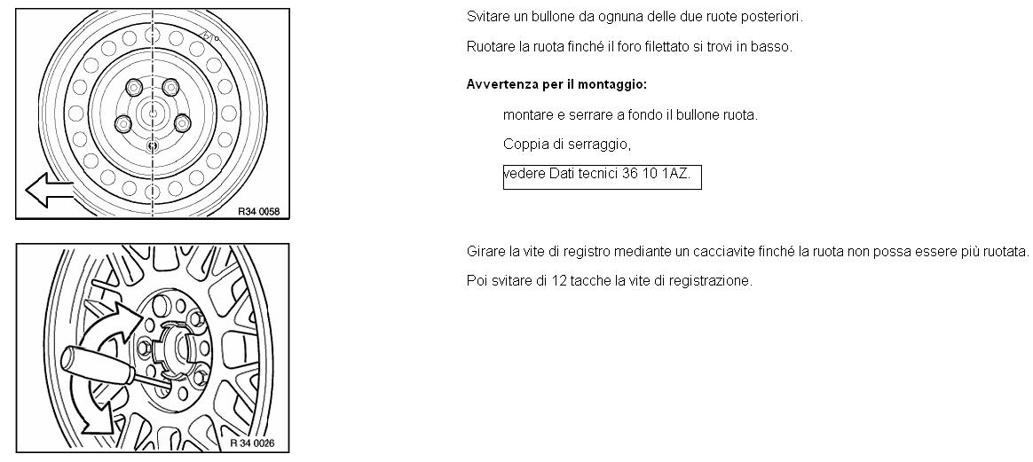

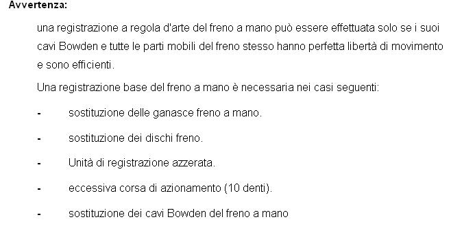

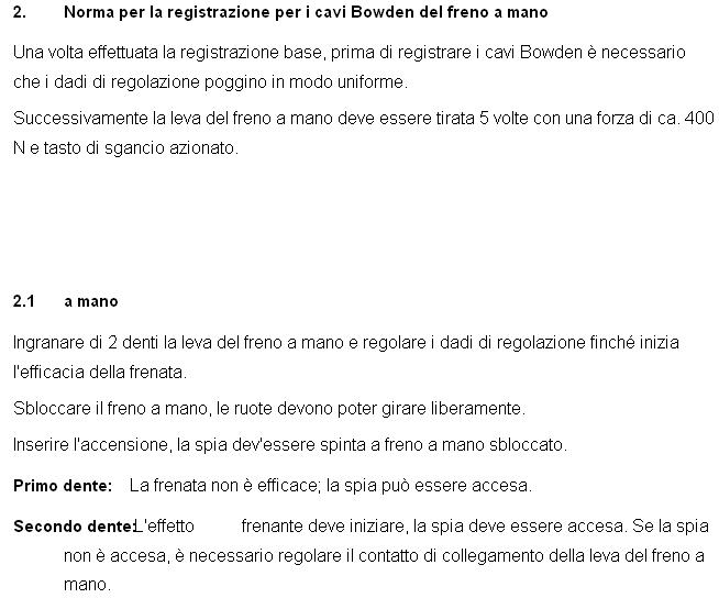

    ecco la procedura:

    Per ulteriore chiarezza, riporto un mio contributo di qualche tempo fa, poiché è importantissimo registrare corretamente i nottolini di registro interni al freno utilizzando un cacciavite. Solo successivamente si opera sui tiranti della leva del freno a mano.
    Inserisco un'immagine che faccia capire di cosa stiamo parlando:
