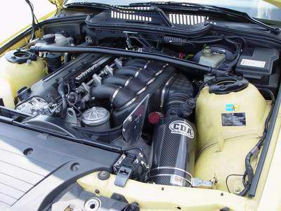

    ecco qua la foto del cda di cristianom3 montato sulla sua m3 e36 3000cc, quindi come giustamente pensavo prende aria da dietro il fanale:
    il kit che prenderei io sarebbe molto simile se nn identico, con il barilotto e tutto il resto solo che nn saprei dove fargli andare a prendere l'aria visto che dietro il fanale nn arriva nulla, e le lo montassi così sarebbe strozzato in quando la zona dietro il fanale è molto calda e senza flussi d'aria...

    mentre son buone sia la soluzione di cristiano,
    sia il kit ssdd, che prendono aria da dietro il faro...

    Peccato che è bella ma lenta e tra l'altro vivo in collina poi ha le ruote da 18.
    L' auto è tutta originale e dato che ho un pò di esperienze in merito a modifiche ma non avendo mai sostituito l' AIR BOX originale massimo èro curioso dio sapere per la 318 143 cv quale filtro è consigliabile?
    - Il sostituto dell' originale K & N, costa un patrimonio e rende poco
    - I filtri dinamici in commercio tipo BMC CDA ecc che rendono?
    saluti a tutti
