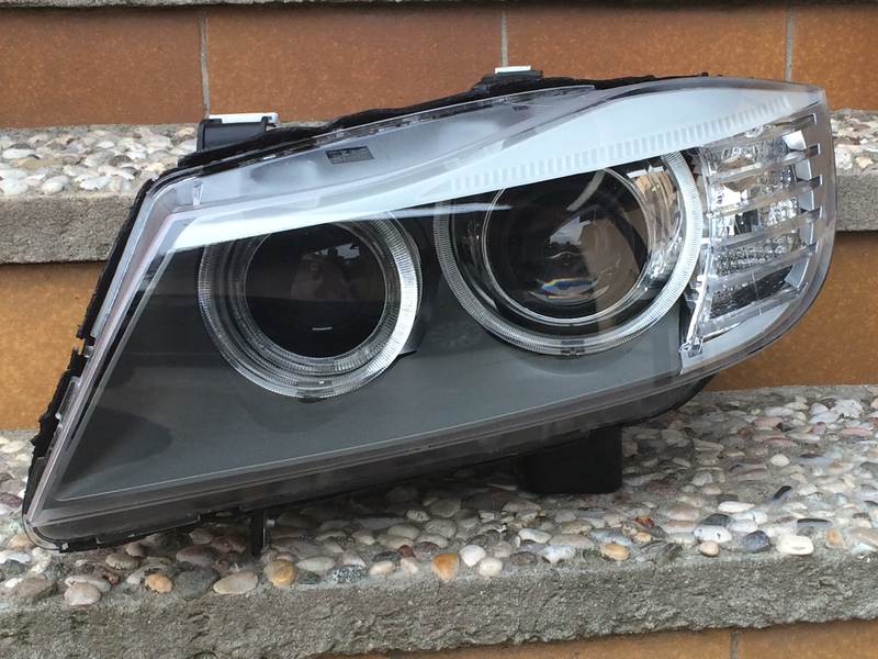

    [MENTION=44852]cipobusi[/MENTION] Ho visto le foto dei tuoi fari e complimenti per l'impegno ;) /emoticons/wink@2x.png 2x" width="20" height="20" /> ma se posso permettermi si vede che è un lavoro "casareccio", gli anelli sembrano messi a caso senza centraggio, la simulazione delle frecce a led è ancora peggio. È un lavoro che non farei neanche su una punto GT del 99 figurati su una BMW.. io ti consiglio di comprare dei fari xenon usati ma originali ;) /emoticons/wink@2x.png 2x" width="20" height="20" />

    Ciao, intanto apprezzo i tuoi commenti non molto simpatici ma almeno dici quello che pensi. Anche se non stai parlando giusto.
    il fatto è che gli angel non possono essere fuori centro come dici tu, semplicemente perché quelli sono dei fari alogeni originalissimi della lci, ma solamente modificati mettendo una lente bixenon, la quale é assolutamente allineata perché la modifica è fatta in modo perfetto, il disallineamneto che vedi tu é solo un effetto ottico della foto perché io gli angel non li ho neanche toccati e le lenti sono nella stessa identica posizione delle ex parabole.
    inoltre quando parli delle frecce non so proprio cosa tu stia guardando visto che anche quelle sono originali e non sono state neppure toccate.
    comunque, a me piacciono e soprattutto mi piace farli perché ci trovo soddisfazione, poi una coppia di fari originali ( lo so anche io che sono migliori, anche se le lenti che monto io non sono le cinesate da 80 euro ) ma comunque ci vogliono sempre 500/600 anche prendendoli usati, mentre io con poco più di 150 euro ho i bixenon che dal vivo se li guardi sembrano originali.
    comunque ognuno spende come vuole.
    e per finire neanche io alla punto del gt 99 metterei dei fari colorati di nero perché sono proprio tamarri almeno i miei sono del colore originale.

    Cipobusi complimenti x i lavori.... mi sa che ci sentiamo...
    Però è vero dalle foto sembrano un pò strani.... allineamento anelli lenti....

    Guarda, ti assicuro che è un effetto.

    ciao cipo... prima di tutto complimenti per il lavoro... credo sia il primo che fai, qualche errore come già ti hanno suggerito c'è...
    anelli decentrati e misure dei diametri troppo grandi! ma sicuramente non è un lavoro facile! quello che ti voglio dire è questo!
