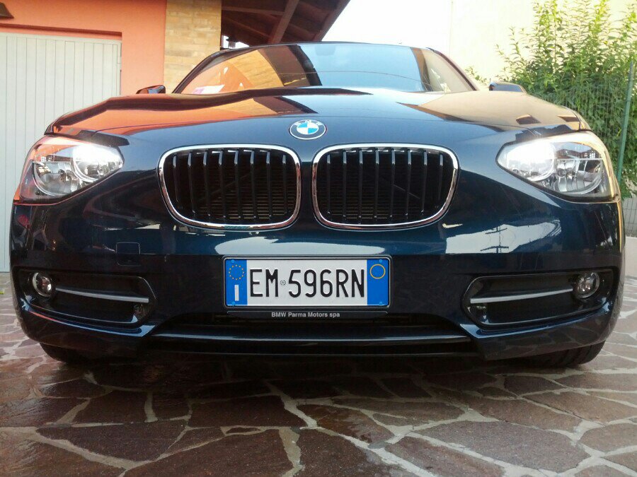

    Fari diurni di serie:
    Fari diurni M-tec:
    Fari di posizione+anabbagliante di serie:
    Fari di posizione (a led) e anabbaglianti (alogene) M-Tec
    Dettaglio fari diurni M-Tec:
    Dettaglio fari a led:
    Dettaglio fari a led+anabbaglianti:
    Come noterete il grado di bianco delle alogene se pur di molto maggiore rispetto le originali non sono paragonabili a quelle led.
