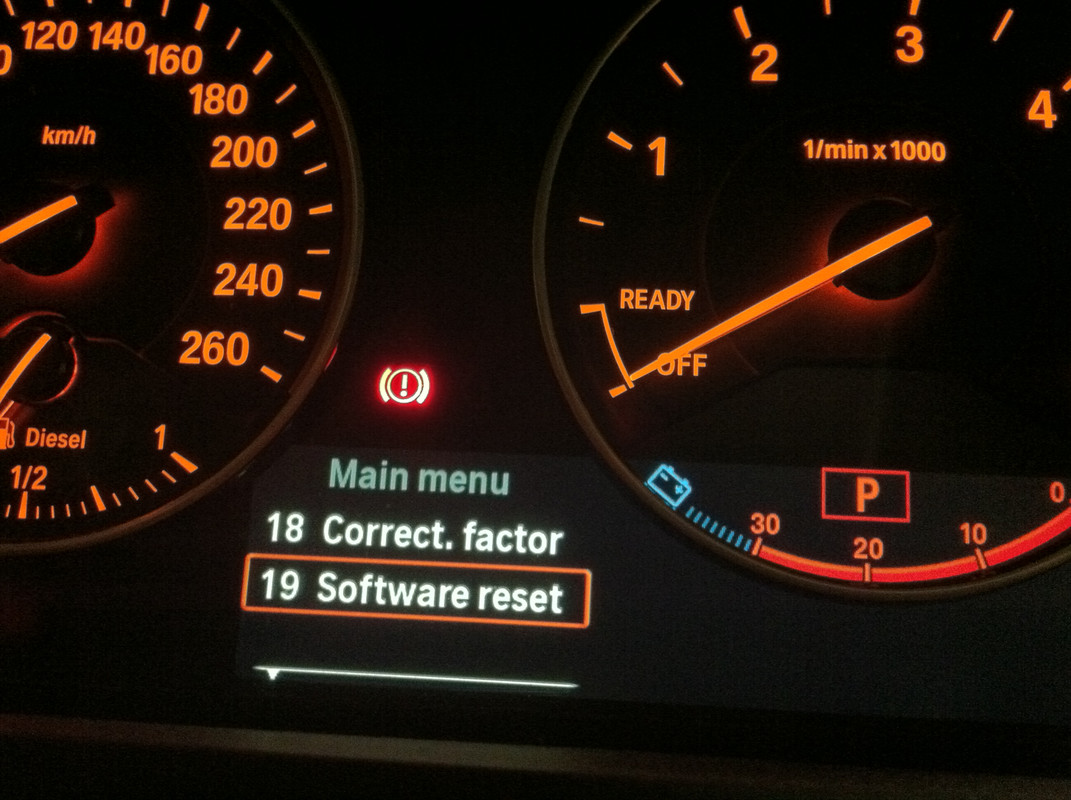

    Finalmente, (dopo un paio di mesi ](*,)) sono riuscito ad aprire questo thread... :D
    per sbloccare il menù segreto della vostra F20, seguite questa semplicissima procedura:
    1) salite in macchina senza premere nessun pulsante o pedale
    2) premete il pulsante per l'azzeramento dei KM e, TENENDOLO PREMUTO, premete il pulsante di accensione, SENZA PREMERE I PEDALI! quando si accende il quadro, rilasciateli
    3) vi apparirà il famoso menù segreto, ma solo con limitate funzionalità

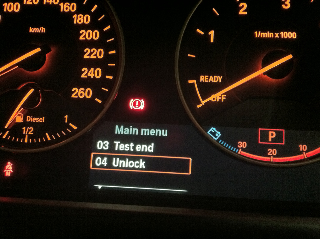

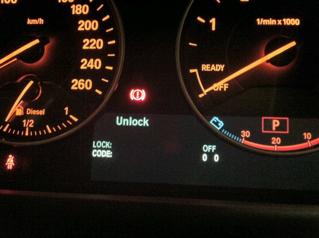

    4) per sbloccare tutte le funzioni, bisogna sommare gli ultimi 5 numeri del codice di telaio della vostra vettura (x esempio 15)
    5) ora, sempre dal menù segreto, andate sull'ultima voce ed entrateci (04 unlock), vi chiederà di immettere un codice, inserite la somma ottenuta al punto "4", nel nostro caso 15, continuando a premere il pulsante di azzeramento, quando
    arrivate al numero da inserire tenete premuto il tasto
    6) adesso avete tutte le funzioni del menù segreto, fino alla 19° voce, che NON dovete selezionare!!! :D :D
    per muovervi da un menù all'altro, dovete usare il tasto di azzeramento KM, e per entrare/uscire dalle varie funzioni, dovete tener premuto il tasto..
    ogni volta che spegnete la macchina, dovrete rieseguire la aprocedura xkè non rimane "fisso" ;)
    spero possa tornare utile a qualcuno... :D
    se lo fate di sera, provate a selezionare il numero "02 System test"..... ;) vedrete che figata!! :D

    A me non funge, con la somma degli ultimi sette numeri del telaio non si sblocca ( io ho due zero, se potrebbe servire ) !! [-X
  17. Pecos80
    Pecos80 Direttore Corse
    2.335
    292
    3 Ottobre 2012
    4.320.894
    Ultimi 5 numeri ;) /emoticons/wink@2x.png 2x" width="20" height="20">
