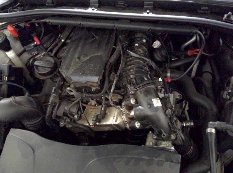

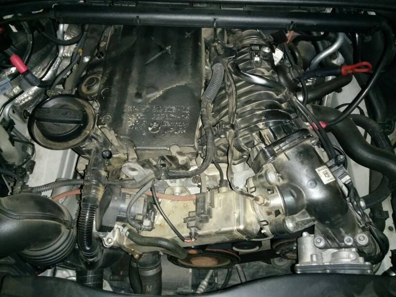

    E90 316 D REST
    Ciao, guida interessante...però la mia che è una e90 restyling è parecchio diversa nel motore, e sinceramente non riesco ad individuare la valvola egr da smontare...qualcuno saprebbe darmi qualche indicazione?

  15. OMMI
    OMMI Kartista
    119
    20 Febbraio 2012
    18.346
    E90 316 D REST
    EGR + valvola farfalla pulite. Info tappi chiusura lamelle
    Ciao ragazzi, sapete darmi info su come togliere l'egr partendo da individuare quale sia? :o /emoticons/ohmy@2x.png 2x" width="20" height="20" />

  16. Jvan83
    Jvan83 Kartista
    91
    28 Maggio 2015
    109
    320d E91 pre restyling
    Io non la vedo...
    Fai altre foto, se non è sul collettore sarà collegata direttamente alla testata

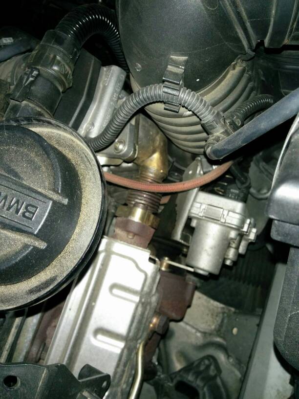

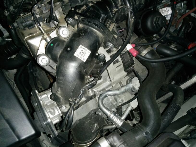

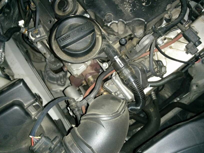

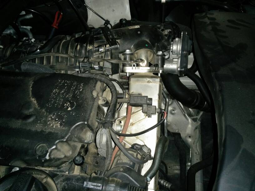

    Ah ok...non sono proprio rinco allora... :o /emoticons/ohmy@2x.png 2x" width="20" height="20" />
    Ecco altre foto
    Inviato dal mio Nexus 5 utilizzando Tapatalk
