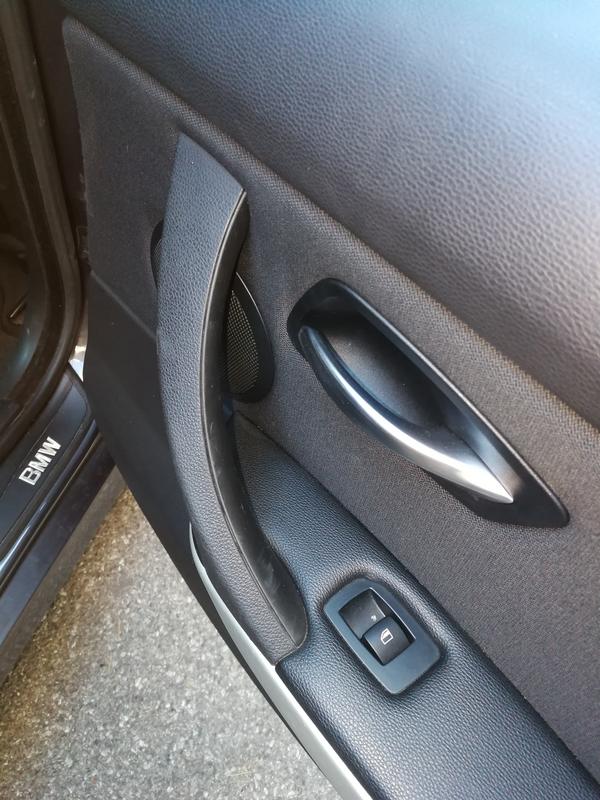

    Se comperi quelle non originali hanno le quattro viti di fissaggio, quindi ti eviti l'operazione a caldo.
    Io ho fatto il lavoro proprio oggi e senza neppure una bestemmia visto che quelle nuove si montano perfettamente senza alcun tipo di adattamento.
    Ho comprato queste: https://www.aliexpress.com/item/32968457934.html
    Ero un po' dubbioso sulla qualità ma il risultato è molto soddisfacente tenendo conto che ho speso 17 $,
    Le originali hanno lo strato esterno maledetto di TPU che gli da quel tocco morbido e gommoso ma con l'andare del tempo e l'acido del sudore diventa tutto un pastone.
    Queste cinesi (ma tanto vengono dalle stesse fabbriche che le fanno per BMW) sono fatte solo di ABS ma la finitura è molto simile alle originali; per intenderci quando afferri la maniglia non ti da quella sensazione di plastica dura e scadente.
    Ecco l'effetto:
    Questa è la nuova sostituita nella portiera anteriore
    Questa è l'originale della portiera posteriore
