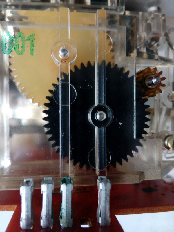

    è da qualche settimana che il tachimetro ha cominciato a sballare, la lancetta ondeggia e il contachilometri non gira più. Questa sera è proprio morto.. la lancetta della velocità arriva a 20/30 km/h e continua ad ondeggiare....mentre il contachilometri non gira più....
    Si è rotto lo stumento? Oppure prima di pensare alla sostituzione del pezzo (immagino cara) devo controllare altre parti? Grazie a tutti per l'attenzione!

    se non funziona più il tachimetro, il problema sta negli ingranaggi in plastica, rotti. devi aprire e verificare la dentatura (dimensioni, denti) e poi ordinare il ricambio su ebay.

    Grazie per le risposte! Comunque si comporta in modo strano! Il giorno dopo che ho scritto il post, ho messo in moto l'auto e funzionava alla perfezione... ho fatto 33,5 km, poi parcheggio, spengo l'auto. Al mio ritorno salgo, giro la chiave, metto in moto e ricomincia a sballare... nei giorni seguenti uguale....la cosa strana è che quando vado in retromarcia il contachilometri funziona (e gira piuttosto in fretta (faccio 20 mt e il parziale va a 400 mt). Comunque domani passo dal mio elettrauto...proviamo ad aprirlo. Secondo te Puccio devo sostituire quale parte esattamente? Grazie!

    Eccomi, allora ho portato il contachilometri/tachimetro dal mio amico, l'ha aperto e ha trovato le rotelle in perfetto stato. Ha notato che c'erano dei "contatti" completamente ossidati (erano proprio quelli del tachimetro/contachilometri). Ha dato una bella pulita e inumidito con spray per contatti: VA CHE E' UNA MERAVIGLIA! =D>
