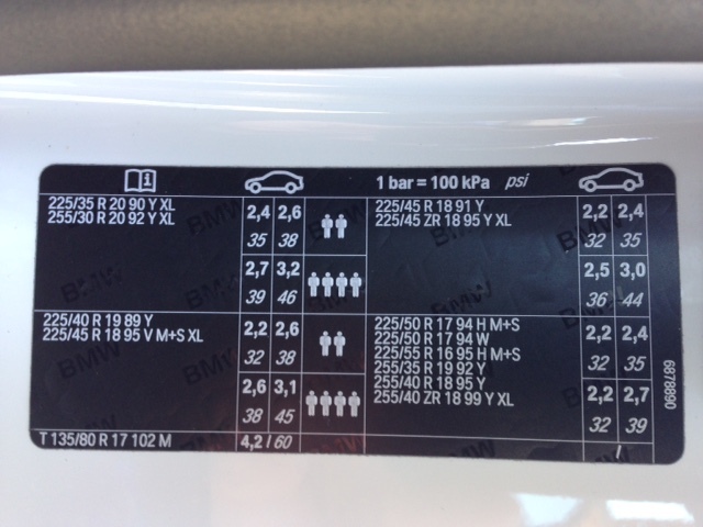

    Per la prima volta ho qualche difficoltà ad individuare le pressioni consigliate per l'accoppiata in oggetto.
    Credo che la tabella (incollata come sempre sul montante) non riporti tutte le configurazioni possibili.
    C'è ad esempio quella relativa alle 225-255 su cerchi da 20" ma non quella per le 225-255 sui 18", che poi sono quelli montati di default sulla 420 in configurazione Msport.
    Estraendo un mix dalla tabella direi 2,2 ant e 2,4 post ma potrebbe non essere corretto.
    Nessuno si è mai posto il problema?
    Sono l'unico che ogni volta che ritira un'auto nuova la prima cosa che fa è controllare la pressione? (idem dopo ogni volta che qualche gommista mi sfiora le ruote...)

    Mi pare vi sia:
    225/45 R18 per le anteriori richiede 2,2bar a carico normale (riquadro in alto a destra)
    255/40 R18 per le posteriori richiede 2,4bar a carico normale (riquadro in basso a destra)
    Dov'è il problema?

    Niente, probabilmente solo seghe mentali :lol: è che di solito le "differenziate" venivano elencate unite nella loro coppia, come nel riquadro in alto a sx delle 20" per intenderci, e non in riquadri separati.
    Era così sulla F20, sulla E92 e mi sembra anche sulla E89 (Z4)
    Viste così potrebbero intendersi valori per 4 gomme da 225/45-18 sia ant che post contemporaneamente oppure 4 da 255/40-18
    Ma ripeto, forse sono solo paranoie mie....
    Comunque per la cronaca l'auto mi è stata consegnata con un bel 2,2 sia ant che post...

    dubbioso anch'io con i 225/45/18......la tabella dice 2.2/2.4 per due persone........e 2.5/3.0 pieno carico......ora mi chiedo
    -Presumo tengano in considerazione che le gomme son runflat......e se uno le ha messo penumatici normali??Cambia qualcosa?
    a cosa si riferiscono poi i numeri sotto 32/35/38/45 ecc ecc?#-o

    La misura in psi credo (è in italic).

    e ma vedi che considerano SSR........che sono runflat nn le normali.......e cmq danno 2.6 sia ant che post mentre sulla targhetta della macchina ce' scritto 2.2/2.4
    nn si capisce un azzo:-)

    Beh, intanto scopro che per la M4 consigliano (a minimo carico) 2,2 davanti e 2,3 dietro, contro i 2,4 indicati nella targetta per entrambi gli assali!
    Già di mio le avevo abbassate (tutte e 4) a 2,3 per aumentare la trazione, quindi questo mi conferma la bontà della scelta!
