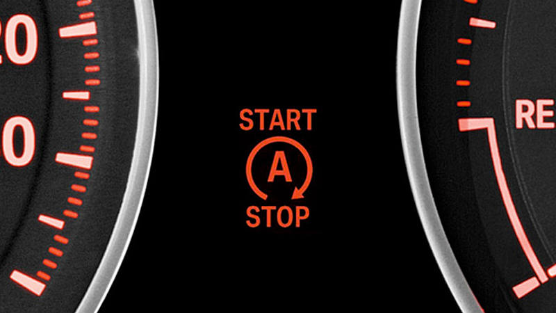

    Buongiorno a tutti, la settimana scorsa sono rimasto per la prima volta con 80km di autonomia con la mia BMW E90 2.0 177cv e visto che solitamente ho una tanica di gasolio per i casi di emergenza decisi di fare rifornimento (era Diesel+ riempito dal benzinaio), dopo aver versato circa 20 litri metto in moto e mi avvio per andare verso casa, dopo 1 km preciso mi si accende la spia avaria motore, questa per intendersi:
    Dopo circa 10 secondi si accende una spia del genere:
    Credo sia dello start/stop anche se nel mio caso non c'era scritto niente, solo la lettera A con il cerchio intorno.
    Successivamente i giri sono andati a 0 e il motore si è spento silenziosamente, ho provato più volte a riaccendere ma niente, il motore gira ma alla fine non si accende e per evitare ulteriori danni ho chiamato il carro attrezzi e portata in officina alla Bosch.
