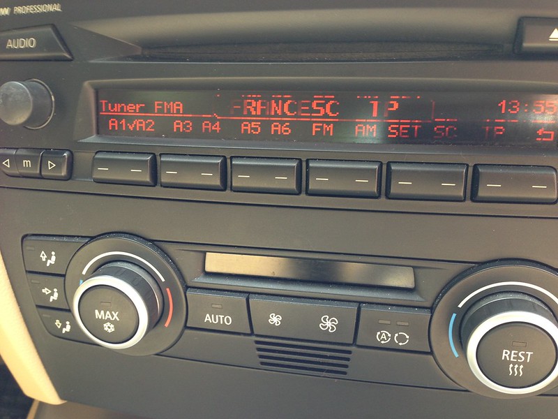

    Ciao ragazzi il mio display della radio professional si oscura con il caldo è normale? Lo fa anche a voi? Ho portato a casa la macchina qualche mese fa e un po' lo ha sempre fatto, ma con questo caldo infernale ora il fenomeno è molto evidente. Può essere sintomo che ci sia andato un po di liquido per la pulizia dei cruscotti all'interno per sbaglio mentre facevo pulizia della macchina? Come si può rimediare?
    Il problema che il display del clima non lo fa ed è dello stesso colore...

    non è che si oscura, è il pannello lcd che ha problemi.

    A quanto ne so è un fenomeno abbastanza frequente in questo modello, dovuto al surriscaldamento...se te la cavi bene con smontaggi e saldature puoi risolvere anche da solo...ti metto il link dove spiega il procedimento...
    http://www.e90post.com/forums/showthread.php?t=635672

    Mi sa che è la scusa buona per mettere il dynavin... Comunque con il fresco torna in qua e si vede bene...

    Effettivamente è una buona soluzione.... si, se vuoi rimanere con lo stereo originale che, a mio avviso, neanche sviluppa un ottimale Wattaggio per chi vuole "ampliare" l'impianto della propria auto....
    La cosa che mi lascia un pò perplesso è che devi sborsare minimo un 70,00 euro + spedizione per un nuovo display... e la mia domanda è: ne vale la pena?
    Con una spesa di euro 13,00 spedito ti puoi procurare una mascherina che adatta il vano dello stereo originale, e con 70,00 euro di investimento base puoi sceglierti anche uno stereo che a mio avviso sia un pò più... personalizzabile ;) /emoticons/wink@2x.png 2x" width="20" height="20" />
