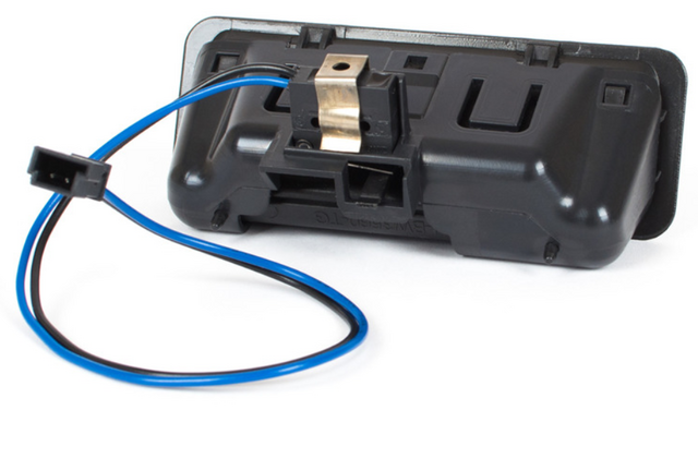

    Problema che ho avuto anche io, visto che hai smontato la plastica (cosa un po' ostica), leva la maniglia apertura, quella con il pulsante in gomma, premi sul lato piatto del connettore e lo sfili e provi con un pezzo di filo di rame, una graffetta a fare ponte tra i due fili, se senti scattare sempre la serrattura vuol dire che la centralina è ok, ne hai la certezza!
    Perché potresti avere un doppio problema, lato serratura e lato maniglia che non fa contatto apertura.
    Io avevo la maniglia che non apriva più bene, l'ho smontata, fatto contatto con il filo, e scattava sempre, ho spruzzato il ravvivacontatti sul microswitch comandato dalla maniglia ed ha funzionato bene per qualche giorno, poi di nuovo problemi, ho comprato una maniglietta nuova e messa su, e problema risolto.

    Io ho risolto sostituendo la maniglia (che consiglio di acquistare completa di contatto perché non tutti lo prevedono ed è lui il problema).
    13 € su Amazon
