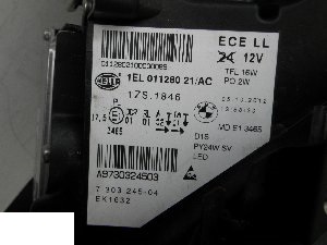

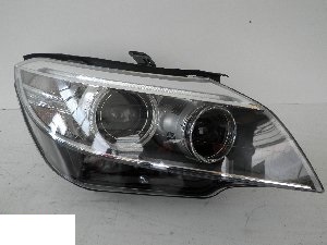

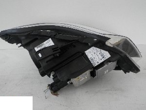

    Husky scusa se ti rompo ancora le scatole, queste sono le immagini dei fari in questione..qualità orribile lo so e soprattutto ti chiedo scusa :( /emoticons/sad@2x.png 2x" width="20" height="20">..ma sbaglio o le centraline che mi hai elencato sopra sono già presenti?
  10. huskywr240
    20.704
    1.376
    8 Marzo 2011
    LV-223
    102.871.900
    Interessante, potrebbe essere...
    Il problema e' che son codici del produttore e non di Bmw.
    Puo' darsi che i pezzi sian disponibili separati nel caso si guastino per non dover cambiare tutto il fanale.
    C'e' solo un modo per esserne certi, vai in conce e chiedi conferma.
    Vedendo comunque la forma dei due pezzi argentati e quella nello schema sembran identici e dovrebbero esser integrati nel fanale.

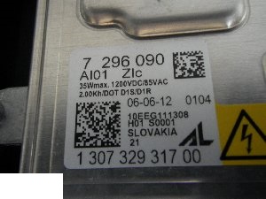

    Il codice e' lo stesso delle centraline bixenon della F30
    http://www.ebay.com/itm/NUOVO-XENON-BIXENON-CENTRALINA-BMW-3-F30-BMW-NR-7296090-130732931700-/380469885605?pt=Ricambi_automobili&hash=item5895c5baa5
    http://www.magdatom-car.eu/en_GB/p/New-Original-Xenon-Bixenon-Ballast-for-Bmw-3-F30-NR.-7296090-130732931700/736
    AL Part Number: 130732931700 / 1 307 329 317 00
    BMW Part Number: 7296090 / 7 296 090 / 63127296090
    Dovrebbe andar bene su queste:
    E89 Z4 28i Roadster, N20 (LL53) : Single components for headlight
    E89 Z4 35i Roadster, N54 (LM73) : Single components for headlight
    E89 Z4 35is Roadster, N54T (LM13) : Single components for headlight
    F01N 740i Sedan, N55, AUTO (YA63) : Single components f headlight Xenon/ALC
    F01N 750i Sedan, N63N, AUTO (YA83) : Single components f headlight Xenon/ALC
    F01N 750iX Sedan, N63N, AUTO (YB63) : Single components f headlight Xenon/ALC
    F01N ALPINA B7 Sedan, N63N, AUTO (YA73) : Single components f headlight Xenon/ALC
    F01N ALPINA B7X Sedan, N63N, AUTO (YB53) : Single components f headlight Xenon/ALC
    F02N 740Li Sedan, N55, AUTO (YE43) : Single components f headlight Xenon/ALC
    F02N 740LiX Sedan, N55, AUTO (YF43) : Single components f headlight Xenon/ALC
    F02N 750Li Sedan, N63N, AUTO (YE83) : Single components f headlight Xenon/ALC
    F02N 750LiX Sedan, N63N, AUTO (YF83) : Single components f headlight Xenon/ALC
    F02N 760Li Sedan, N74, AUTO (YG03) : Single components f headlight Xenon/ALC
    F02N ALPINA B7L Sedan, N63N, AUTO (YE73) : Single components f headlight Xenon/ALC
    F02N ALPINA B7LX Sedan, N63N, AUTO (YF73) : Single components f headlight Xenon/ALC
    F02N Hybrid 7L Sedan, N55, AUTO (YE03) : Single components f headlight Xenon/ALC
    F10 M5 Sedan, S63N (FV93) : Headlight, electronic parts/bulbs
    F30 320i Sedan, N20 (3B13) : Single parts, xenon headlight
    F30 320i Sedan, N20 (3B17) : Single parts, xenon headlight
    F30 320iX Sedan, N20 (3C37) : Single parts, xenon headlight
    F30 320iX Sedan, N20 (3C33) : Single parts, xenon headlight
    F30 328i Sedan, N20 (3A57) : Single parts, xenon headlight
    F30 328i Sedan, N26 (3C17) : Single parts, xenon headlight
    F30 328i Sedan, N20 (3A53) : Single parts, xenon headlight
    F30 328i Sedan, N26 (3C13) : Single parts, xenon headlight
    F30 328iX Sedan, N20 (3B37) : Single parts, xenon headlight
    F30 328iX Sedan, N26 (3B57) : Single parts, xenon headlight
    F30 328iX Sedan, N20 (3B33) : Single parts, xenon headlight
    F30 328iX Sedan, N26 (3B53) : Single parts, xenon headlight
    F30 335i Sedan, N55 (3A97) : Single parts, xenon headlight
    F30 335i Sedan, N55 (3A93) : Single parts, xenon headlight
    F30 335iX Sedan, N55 (3B97) : Single parts, xenon headlight
    F30 335iX Sedan, N55 (3B93) : Single parts, xenon headlight
    F30 Hybrid 3 Sedan, N55 (3F93) : Single parts, xenon headlight
    F31 328i Touring, N20 (3G53) : Single parts, xenon headlight
    F31 328iX Touring, N20 (3G73) : Single parts, xenon headlight
    F34 328i Gran Turismo, N20 (3X33) : Single parts, xenon headlight
    F34 335i Gran Turismo, N55 (3X73) : Single parts, xenon headlight
    Comprali, provaci, al massimo se non funziona dopo la codifica li rivendi al primo pilota che si impasta.

    Se come dice lui una e' la centralina xenon, al 100% l'altra e' quella dei led, quindi son gia' integrate nel fanale.
    Son sempre, anche se molto meno, 500 euro per aver una filetta di led.

    Dalla foto vedo che i fili dello spinotto sono recisi molto corti, se avessero lasciato un po' piu' di ricchezza si sarebbero potuti giuntare, ma senza spinotto son cavoli amari a far collegamenti, quindi valuta bene anche questo problema.
