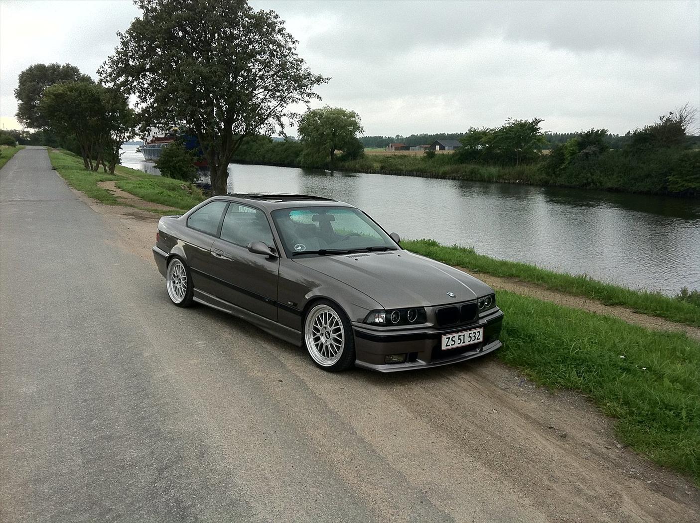

    Ma io ho visto un sacco di immagini dove bmw 320 come le mie le montano tranquillamente possibile? guarda:

    Guarda bene i parafango, non sono come BMW li ha creati.
    Tutto si può fare, dipende da cosa sei disposto a fare tu e da quanto vuoi stravolgere l'auto.

    Ma se non la ribassi viene orrenda, ti mostro una berlina con assetto originale e i miei cerchi messi per provare.
    È ridicola. E sembra già così troppo sporgente, mentre ribassandola, sul coupe', monto anche 5mm di distanziale e ancora rimane qualcosa.
    Questa è la tolleranza che rimane.

    Innanzitutto, sappi che se ti ispiri a quella grigia postata sopra, con questi avrai un risultato molto diverso, soprattutto perche' la grigia ha dei 19", questi poi sono cromati, terribilmente appariscenti, ma quelli son gusti personali su cui non discuto.
