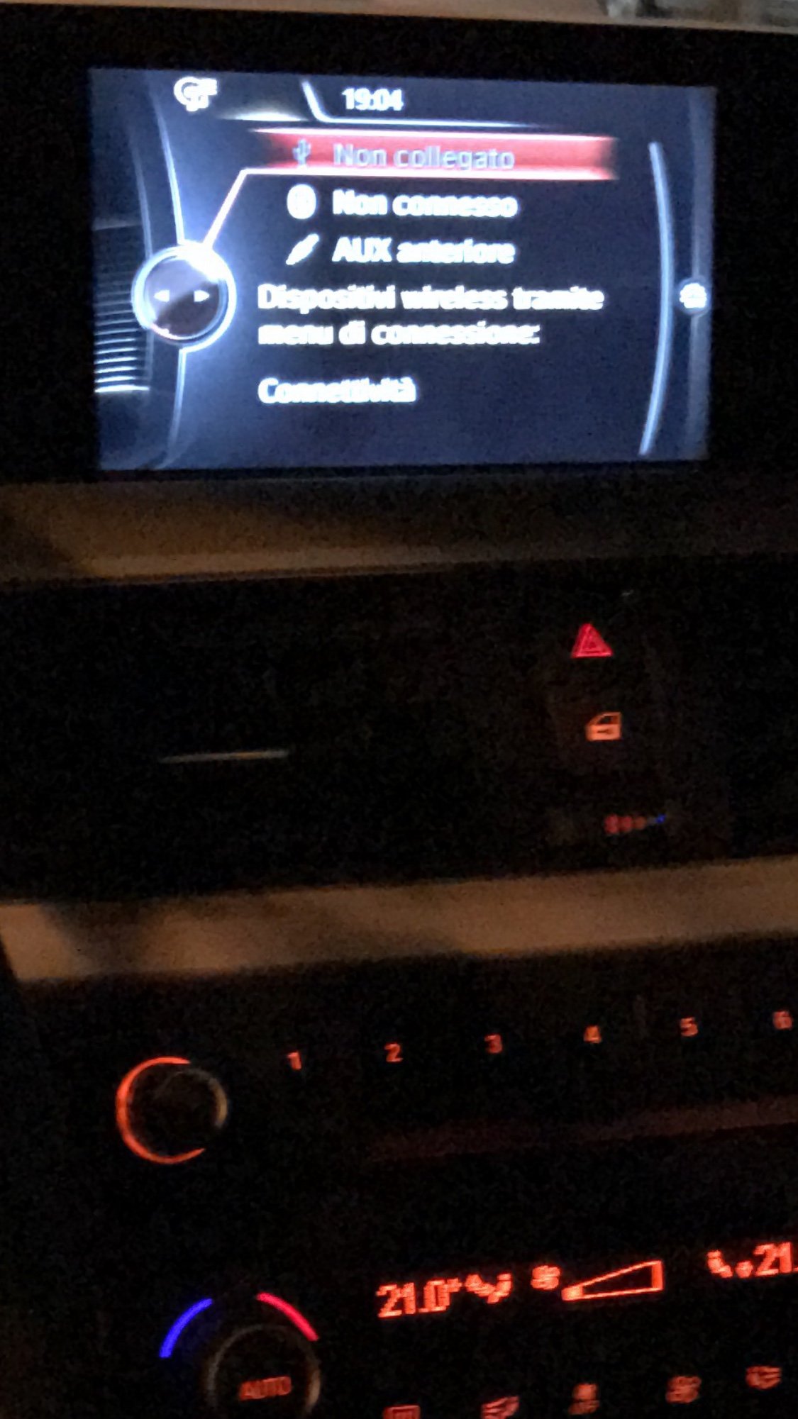

    Per riconoscere se il tuo sistema può montare lo schermo più grande devi vedere se nel menù l'evidenziatura delle voci che selezioni con l'idrive e' solo bordata di rosso o tutto il rettangolo di selezione si riempie di rosso....solo su quest'ultimo si può montare.
    Scusa ma non riesco a spiegarlo meglio di così....
    Cambierebbe solo la grandezza delle informazioni senza funzioni aggiuntive.

    Ciao intanto e grazie per la risposta. Affermativo la voce selezionata si riempie di rosso come da foto allegata.
    Ok nessuna nuova funzione, cosa cambia peró tra nbt e le altre sigle? Dicono che diventa nbt a tutti gli effetti col nuovo monitor, ma non capisco cosa vuol dire essendo ignorante in materia.
