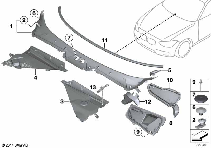

    Ho comprato da poco la f20 120 sport 2011 76.000km e ho trovato questa guarnizione abbastanza cotta. La vorrei sostituire ma non so esattamente come si chiama e vorrei sapere anche quanto costa al in circa .Posso avere infiltrazioni o problemi se la lascio così? (Ha delle crepe da 1cm su tutta la lunghezza, 10 o 15 in totale )

    intendi il n° 11 mostrato in foto?
    prova a fare una ricerca il codice bmw è: [h=1]51487325890[/h][h=2]INSONORIZZAZIONE P PARAVENTO[/h][h=3]L=1430MM[/h]

    Sembra di si pero in questa foto mi sembra troppo stretta , la mia guarnizione mi pare larga 4.5 cm

    ciao, riprendo questo vecchio post... credo di avere lo stesso problema (guarnizione sbriciolata).
    Dopo verifica su realoem:
    https://www.realoem.com/bmw/enUS/showparts?id=1C11-EUR-12-2011-F20-BMW-118d&diagId=51_8658
    ho identificato questi 3 pezzi:
    01 Cowl panel cover, Part 1 1 51717240672
    05 Left apron cover 1 51717308091
    05 Right apron cover 1 51717308092
    Da quanto ho capito non è possibile cambiare la sola guarnizione, ma bisogna sostituire tutto il pannello.
    Non ho smontato nulla, quindi non capisco cosa sia e dove sia posizionato il ricambio indicato indicato sopra:
    Sound insulation f apron L=1430MM 1 51487325890
    Riuscite ad aiutarmi a chiarire?

    Non ho esperienza in merito, ma veramente dall’esploso di realoem si direbbe che il pezzo 11 sia una parte a se stante ed è quello che servirebbe a te, secondo me.

    il reperto 11 è l'insonorizzante che va messo sotto alla griglia sottoparabrezza

    e costa 45 euro su Leebmann! :mrgreen:
