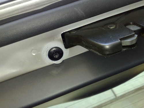

    ciao,

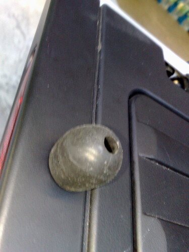

    da alcun i giorni ho lo sportello del baule che si chiude diversamente: prima potevo appoggiarlo, quasi chiuso, senza che venisse subito risucchiato dalla chiusura servoassistita; è come se non ci fosse più una posizione intermedia che prima c'era: per intenderci per chiuderlo dovevo dare un piccolo colpettino, ora invece è sufficiente appoggiarlo anche delicatamente che la chiusura scatta subito. Ho l'impressione che manchi un piccolo elemento in gomma (che tra l'altro ho trovato vicino alla vettura) che prima era attaccato vicino al gancio di chiusura, è possibile ? Nella foto che allego sembra in effetti che manchi qualcosa, qualcuno può verificare nel propria X5 (E53) se a sinistra del gancio c'è qualcosa che invece da me manca ? Se si tratta dal gommino della seconda foto che allego sotto, come è attaccato ?
    Grazie 1000,
    Nico.

    ora controllo la mia e ti dico se c'e' il gommino

    Ho verificato in rete su altri forum, il gommino c'è ed è quello della foto! Ora però devo capire come incollarlo...

    Si,anche io ho quel gommino.....si vede che e' quello che crea lo spessore e la resistenza da superare per chiudere con la servoassistita facendo una leggera pressione.....

    noin e incollato ma fissato con il torex (vedi foro)

    scusate ho controllato anche io ma nessun gommino:-k:-k:-k

    scusa il ritardo, si ti confermo il gommino e' li al suo posto,....
