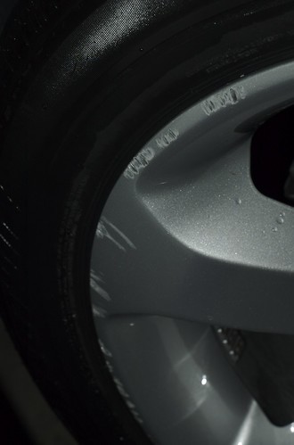

    stamattina ho rigato (massacrato, direi) uno dei cerchi in lega da 19" dell'X5 su un marciapiedi, facendo manovra. Erano immacolati (nemmeno un graffio superficiale) , potete immaginare la rabbia... che mi passerà solo dopo averlo sistemato. E' possibile rimetterlo a nuovo dal carrozziere ? Suppongo che qualche solco profondo andrà stuccato e poi riverniciato...
    secondo voi va trattarlo interamente (e quindi tolta la gomma, lasciata la macchina, etc.etc) o riescono a riparare solo la zona graffiata con smalto e trasparente ?

    portala ad un carrozziere te la fa tornare come nuova :wink: , so che lo fanno anche senza smontare la ruota...

    Il carrozziere fa un buon lavoro ma nn sempre usa le vernici adatte....ti consiglio di andare da un gommista.. che ti manda il cerchio in un centro specializzato..giri un paio di giorni con la ruota di scorta...

    ho appena sentito da un gommista (Porrettana Gomme), li fanno fare fuori e te li restituiscono dopo una settimana...pomeriggio vado a sentire in dettaglio che tipo di lavoro fanno, così poi valuto rispetto al carrozziere (che devo ancora trovare).. mi sa che se devo togliere il cerchio e rimanere senza lo faccio coincidere con metà novembre quando monto i cerchi con le termiche a questo punto..

    a modena (quartiere Vaciglio) c'e' un carozziere che sistema i cerchi (sia per graffi che per botte). 2 anni fa per riparare un cerchio della golf (messo più o meno come il tuo) pagai 50 euro....

    Dunque. ho sentito al conc.bmw, mi hanno sconsigliato lavori da carrozzeria (la vernice sul cerchio in lega non tiene e prima o poi viene via) consigliandomi di rivolgermi ad un gommista che di solito li mandano tutti in una delle poche ditte specializzate che fanno questi lavori (a Latina).
    Ho chiesto al gommista, 110 euro e riconsegna in 3-5 gg. Se il cerchio è anche deformato e va raddrizzato (non credo proprio sia il mio caso) si spende intorno ai 140 euro..

    Esatto.... ma puoi spedirlo tu stesso.... ho visto in internet che c'è il sito della rcl www.rclcerchi.com e prova a contattarli..magari spedendolo tu stesso risparmi
