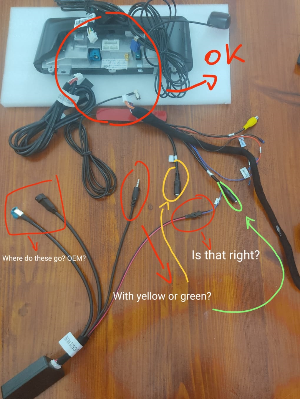

    Ciao a tutti, prima di smontare il cruscotto vorrei avere le idee chiare.
    Potreste aiutarmi a capire se è tutto corretto e soprattutto il jack dove va?
    Grazie

    Allora i due connettori Jack maschio e femmina vanno collegati assieme, essendo la tua vettura del 2018 dovresti avere un NBT Evo senza connettore aux jack nel bracciolo, dovrebbe emulare l'ingresso aux sulla porta usb della vettura, non dimenticare anche la fibra ottica da spostare.

    Si giusto, nel bracciolo ho soltanto la USB. Mentre gli altri due cavi che escono sempre dalla scatolina del Jack maschio, vanno collegati al posto di qualcosa?

    Così su due piedi e non avendo davanti la situazione sembrano connettori usb, in teoria si dovrebbe scollegare il cavo dall'autoradio e attaccarlo al corrispondente del box e quello che rimane va all'autoradio, in sostanza il segnale va al box che estre il segnale USB in uscita aux, sarebbe stato più semplice avere il manuale o se io avessi avuto l'evo ma avendo una versione più vecchia nel mio caso il problema non si pone.

    Al posto di smontare tutto il tunnel abilita con codifica la sorgente aux
    vai su hu, fai una ricerca con scritto simple1
    Da non attivo metti in attivo e codifica e non metti tutta quella roba dentro

    Grazie per il suggerimento, ma ho letto adesso ed ho già fatto!
