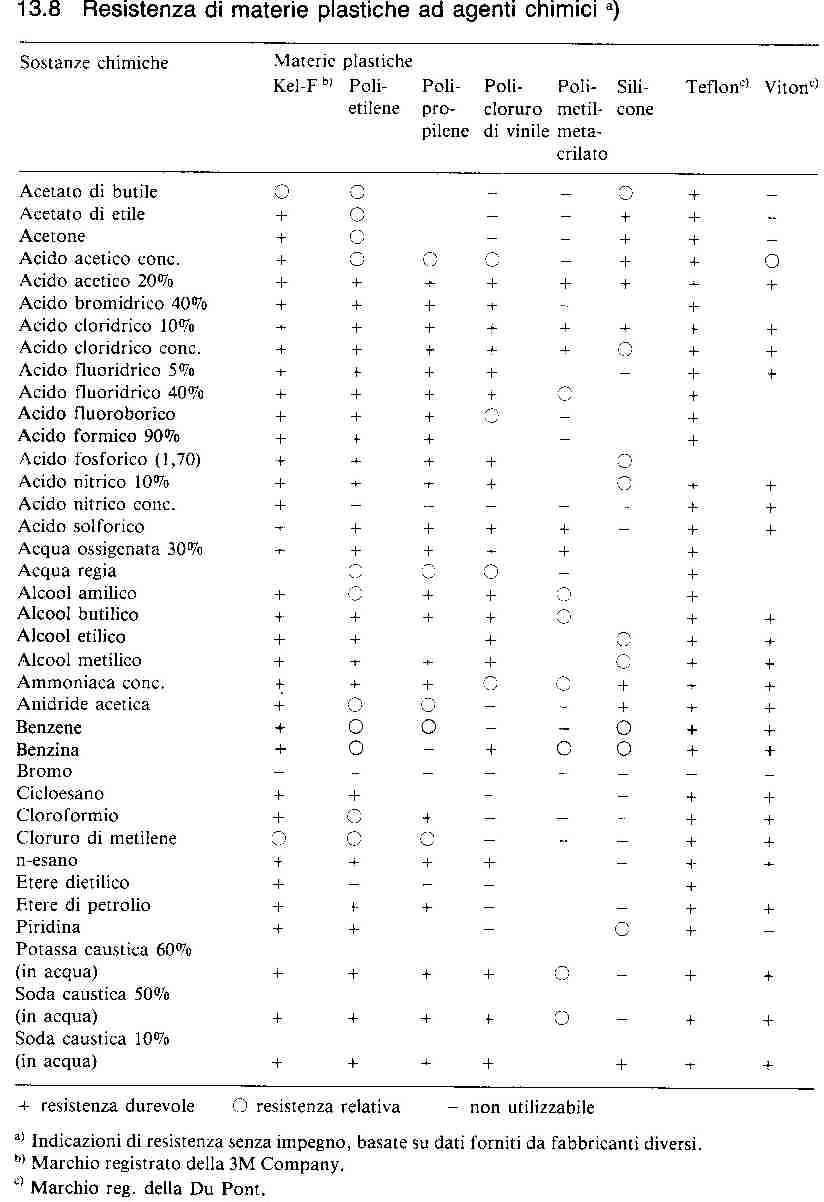

    la sigla PE "secca" non ricordo se l'ho mai vista, credo che cmq si possa riferire all'HDPE, che è quello con le caratteristiche meccaniche migliori... boh.
    il PET credo che vada bene per contenere benzina, per essere sicuro dovresti trovare una tabella come quella da me postata che includa pure il PET, come riferimento per la benzina prendi isottano, n-esano, toluene, benzene, xilene etc... o meglio ancora fai una prova con 50 ml di benzina in una bottiglia da 500 ml ed aspetti un paio di giorni (e poi ci fai sapere pure a noi:D:D)
