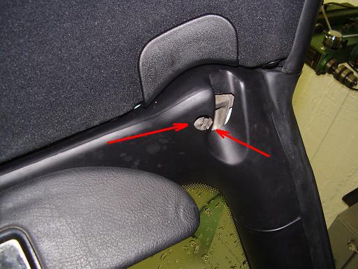

    ho acquistato l'hard top tenuto veramente bene. Un problema, gli attacchi... sull'hard top ci sono i posteriori mentre per quelli anteriori presumo che vadano una specie di pomelli che s'avvitano! Ma nella macchina appoggiando l'hard top noto che gli attacchi dell' hard top non vanno su niente!!! nel senso che sembrerebbe che sulla macchina mancano o non sia nata per l'hard top. Voi che siete maestri aiutatemi a capirne qualcosa di più!!!! grazie ancora:wink:

    Gli attacchi che hai sull'Hardtop sono solo una parte, ne esiste anche un'altra parte che va messa sull'auto. Per la parte anteriore ci sono delle viti apposite.
    Hai letto la guida che ho postato nella pagina precedente ?
    Ti allego due foto per fati capire come stanno montati:
    Le viti anteriori vanno qui:
    Ok ?
