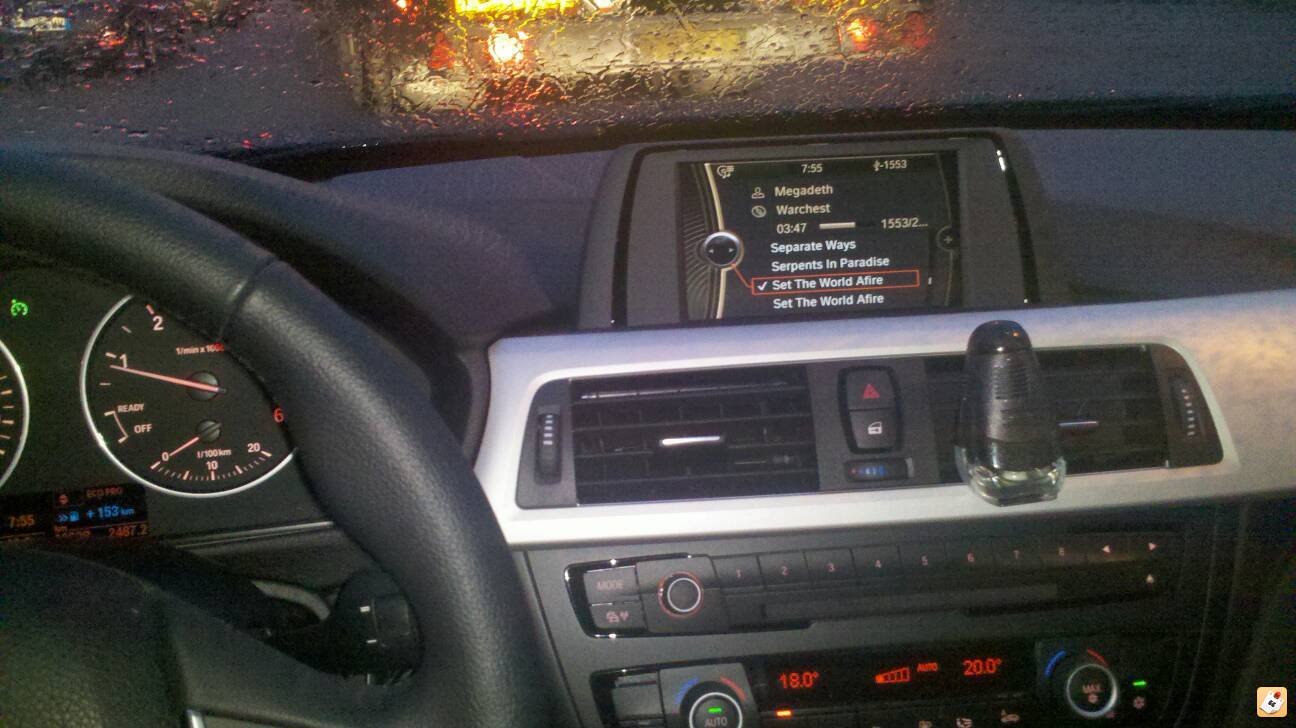

    [MENTION=434]smercki[/MENTION] si la mia ha il monitor di base da 6.5", qui sotto la foto (notiamo che stavo ascoltando....)

    Si confermo che anche con allestimento base base, il monitor c'è! da 6,5" non Black Panel come quello del navi business che è sempre da 6,5", ma c'è. Quindi il cruscotto non va comunque cambiato.
