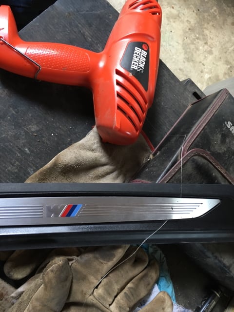

    Visto che mi "avanzavano" i battitacco anteriori con logo ///M avendo messo quelli a led mi è venuta una malsana idea...
    Prendete un phon da carrozzieri ( visto l'alta conducibilità termica dell'alluminio penso basti anche un asciugacapelli )e con l'aiuto di una lenza da pesca o filo interdentale scaldate senza insistere troppo (con quello da carrozzieri ) una zona per volta cominciando a scollare la piastra :
    Ve lo ritroverete così:

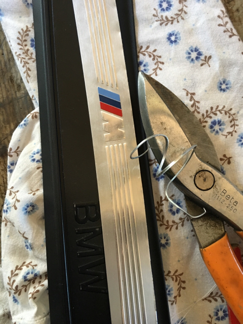

    Dovrete poi togliere i residui di biadesivo, io ho raschiato "il grosso" e tolto con benzina la rimanenza ( occhio a non bagnare anche il davanti perché non so come reagiscano i colori del logo ). Ovviamente fate il tutto su una superficie morbida tipo un panno per non rigare il delicato alluminio :

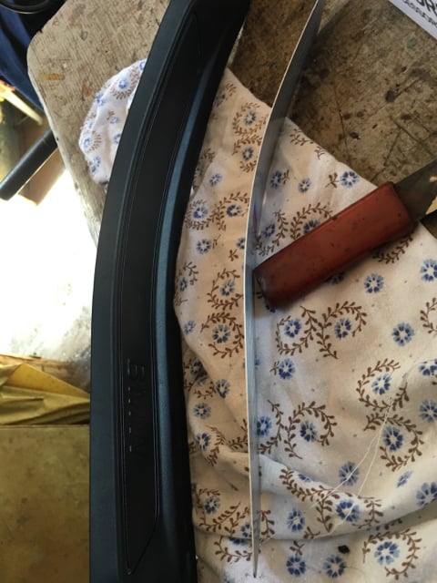

    Ora piegate delicatamente a mano con la stessa inclinazione del battitacco posteriore che nel frattempo avrete tolto utilizzando due leve sottili, una per lato, in corrispondenza di ogni singolo gancetto (ce ne sono 4) altrimenti rischiate di rompere le sedi dei gancetti. Mi raccomando la piega che fate deve ricopiare il più possibile quella del battitacco in modo che l'incollaggio poi sia più semplice :
    Purtroppo le misure della piastra di alluminio non sono identiche tra anteriore e posteriore (in alcuni punti "manca" un po' di materiale ma è trascurabile) quindi occorre rifilarla/adattarla. Io per togliere "il grosso" ho utilizzato forbici da lamiera ma occhio che come si vede in foto si formano delle piccole pieghe, quindi levatene un paio di mm dove serve e continuate ( io ho usato questo ) con una mola/flessibile con disco in lamelle di carta vetrata fino alla misura desiderata ( ne va tolto abbastanza dal lato lungo verso quello che poi rimarrà dal lato interno vettura, e vanno modificate anche le curve alle estremità). Occhio alle mani durante questa operazione e che il disco non "vi prenda sotto" la lamina di alluminio altrimenti potete buttarla...
    Carteggiate leggermente i bordi soprattutto sulla parte superiore stando attenti a non rigare, in modo che quando andrete a pulire la macchina non rimaniate agganciati con stracci e cose varie. In virtù di ciò vi dico che la lastra una volta posizionata non esce molto in altezza dal profilo del battitacco, anzi esce pochissimo; comunque se si vuole fare un lavoro "di fino" si deve asportare un po' di plastica dal battitacco ( compresa la scritta BMW in rilievo ) abbassando quindi la superficie di appoggio; io non l'ho fatto volendo mantenere la prerogativa di poter tornare all'origine una volta levata la colla ( ho usato bostik superchiaro ), sempre ammesso che si riesca a levare
