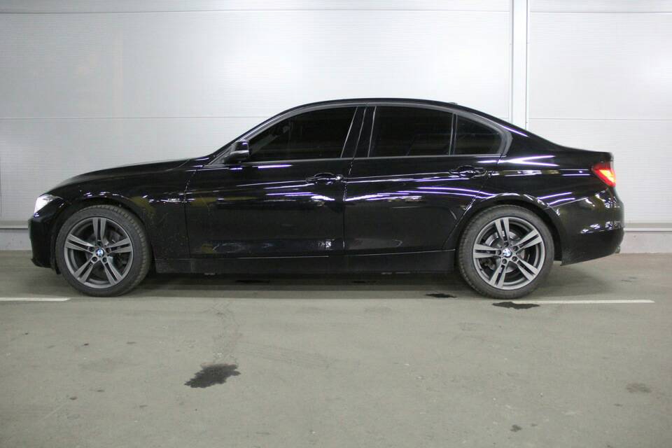

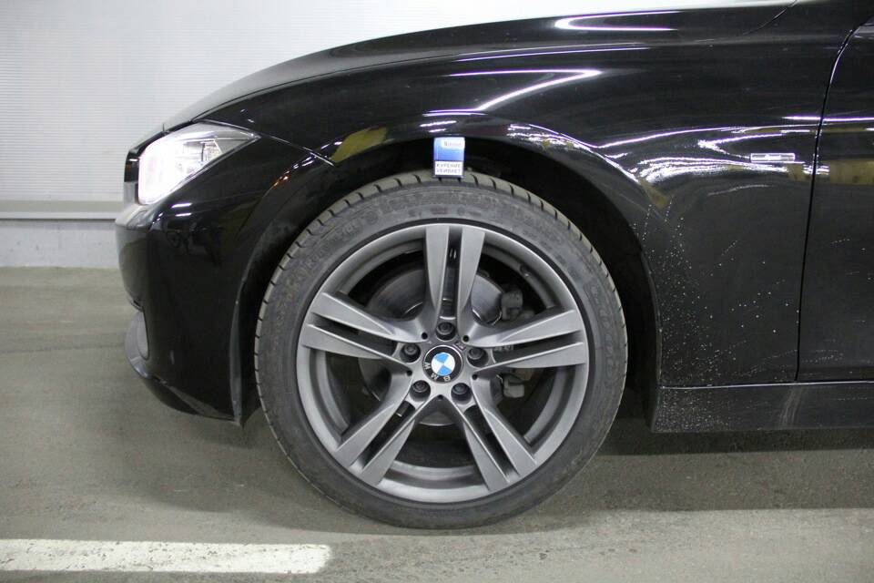

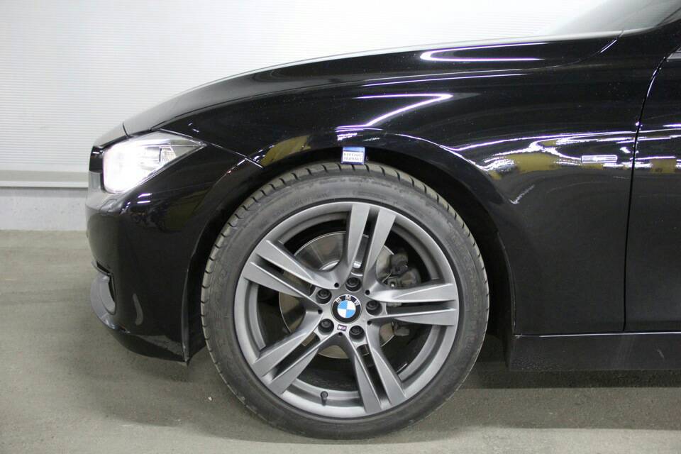

    Ecco la differenza con eibach pro kit ecco le foto
    Prima [​IMG]
    Dopo [​IMG]
    Sul posteriore
    Prima [​IMG]
    Dopo [​IMG]
    Prima
    Dopo [​IMG]
    Отправлено с моего SM-G935F через Tapatalk
