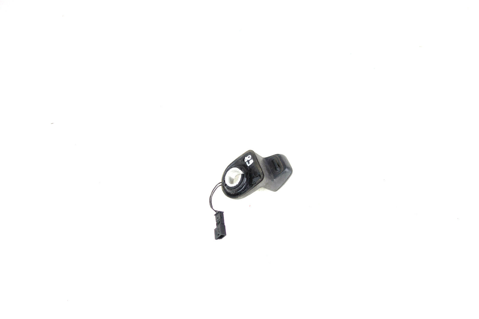

    Ciao a tutti. Come avete gia' letto mi si apre il lunotto. Siccome sono impedito non provo a fare la pulizia del pulsante del tergi e vado direttamente alla sostituzione. Ma qual'e' il pezzo che devo ordinare?? Chi lo sa mi puo' aiutare? Grazie a tutti.

    Grazie per la risposta CarMons, ma io non lo so. E' questo quello che devo prendere?
    BMW e46 e91 e61 & LCI Posteriore vetri tastatore con micro interruttore pulsante lunotto
