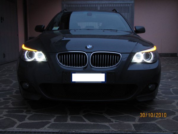

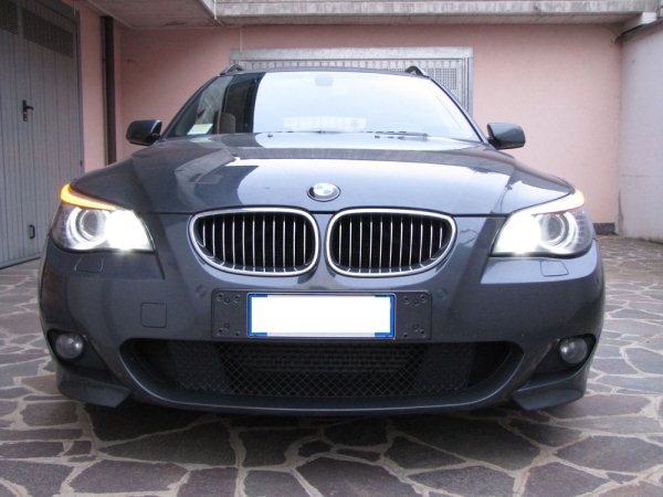

    Io li ho montati, il tipo a corpo unico con due led opposti in cima.
    Con le loro resistenze a me non danno errori, le scatolette collegate le ho infilate nei fari un po' a fatica ma ci sono state.
    ciao

    quindi non hanno la molla che allarga le due punte, la tua ha L'Adaptive Light Control? è bella forte la luce?
  14. zatopec
    zatopec Aspirante Pilota
    17
    4 Novembre 2010
    BMW 525d touring
    Non hanno la molla, e' un cilindretto di alluminio con i due led opposti fissi.
    Si, ha l'A.L.C., la luce e' bella bianca ma di giorno non si vede molto.

    ok, puoi aggiungere qualche foto, il massimo sarebbe di giorno e di notte

    pronti!
