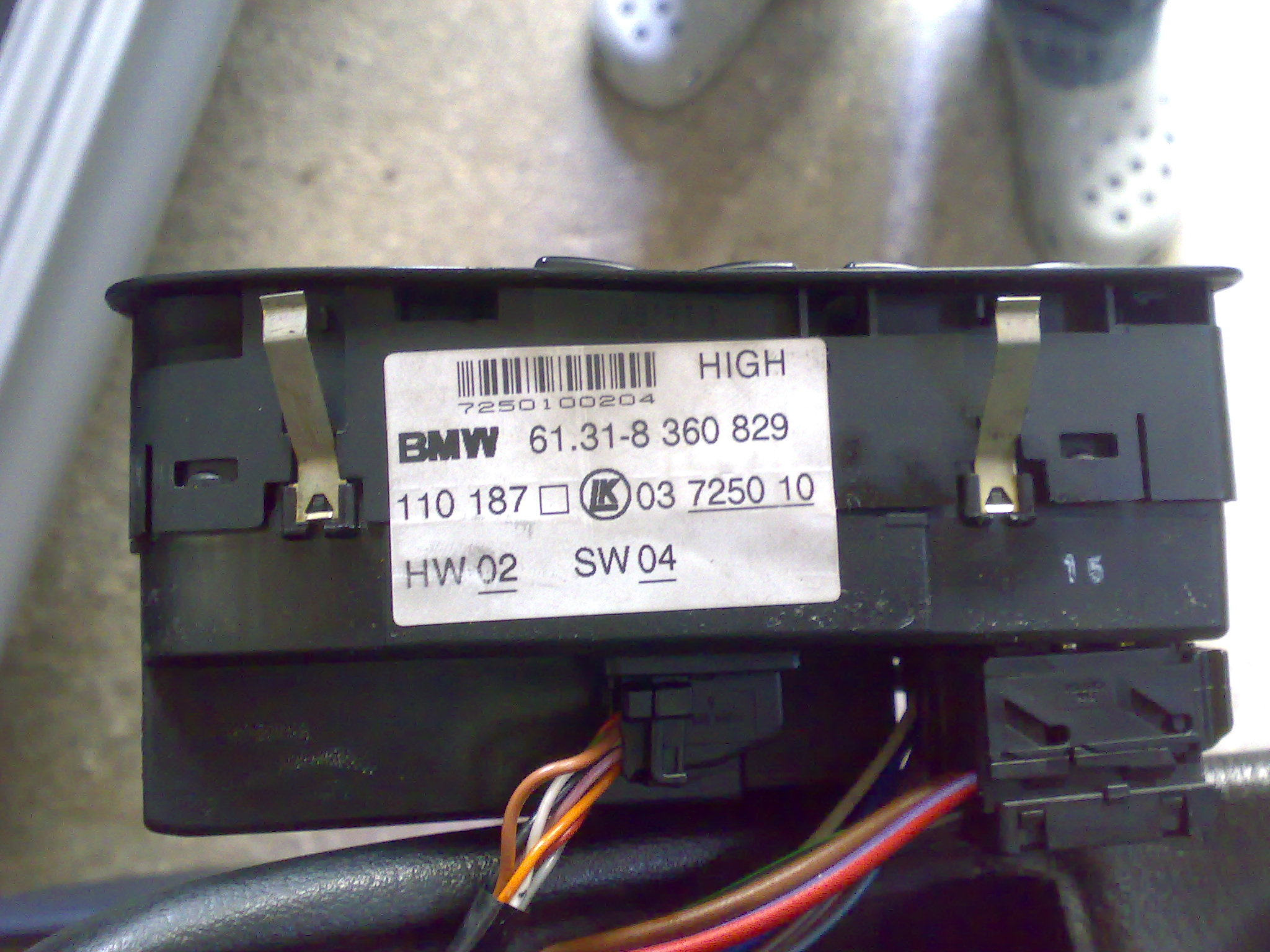

    ho smontato la mia centralina è c'è questo codice
    ricapitolando: ho i sedili elettrici con le tre memorie! non ci sto capendo più niente come faccio a trovarne una usata che vada bene per la mia?[​IMG]

    Ecco tutti i codici che possono sotituire la tua:

    grazie adesso ci capisco un po' di più
    ma cmq non ce ne vado fuori lo stesso....perchè ti spiego, la mia è centralina è ad etk, per fortuna...ma di usate ce ne sono tante con codici "intermedi" che sono introvabili su etk
    te ne posto alcuni:
    61318368987
    61318368966
    61316904306
    l'etk dice che non esistono
    mi sa che ne compro una e se non va le smonto i tasti e li metto sulla mia
