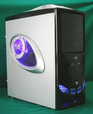

    Seuo ma sono molto molto ignorante
    Peppe mi hanno fatto vedere un case con frontale BMW e angel accesi a led.
    ora cerco di farmi mandare la fato

    con un po' di manualità si può fare tutto (ed a peppe non credo che manchi :D /emoticons/biggrin@2x.png 2x" width="20" height="20"> )
