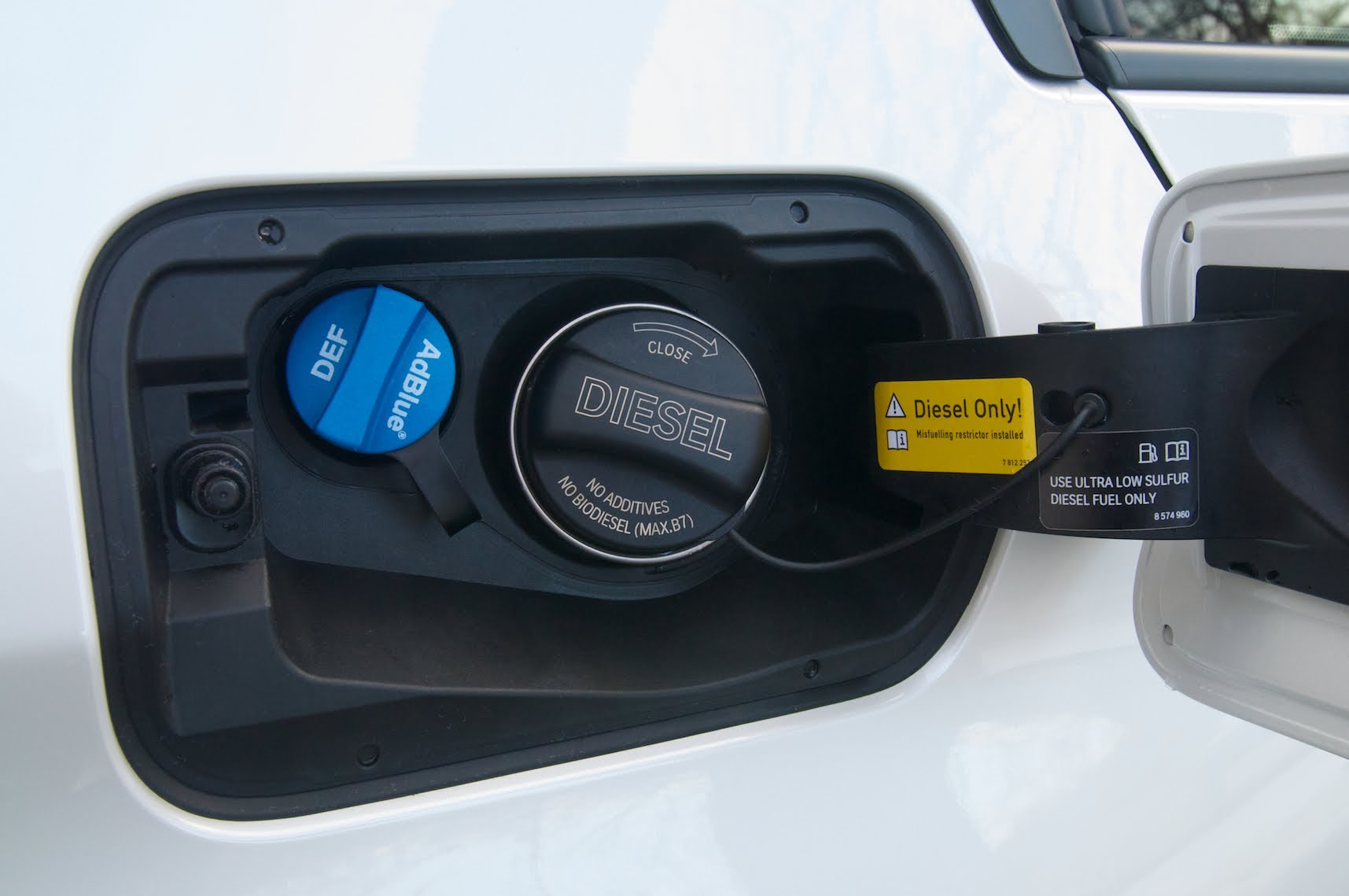

    Qui sotto l'indicazione su AdBlue
    Come vedete, la capienza massima del serbatoio dovrebbe essere di 2 lt

    anche se 2 lt mi sa che è pochino... direi fra 5 e 15 lt se hanno usato il buonsenso...
    so che la classe C ne ha uno tipo da 15 lt così te lo scordi.

    il consumo dovrebbe essere da 1,5 a 2 lt x 1000 km ma in effetti con quei lt di adblue non è che si facciano tantissimi km... anche col vito ora ho circa 30.000 km e avrò rabboccato almeno 4-5 volte... sono curioso di capire quanti lt abbia davvero di serbatoio la x3...
    la x5 ha 13 o al massimo 15 lt e fa 10/13.000 km

    Il consumo di AdBlue dipende dal consumo di gasolio, quindi è variabile...
    In casa ho anche una Passat che ha il serbatoio da 12litri e ci facciamo tra i 12k e i 16k km, a seconda dell’uso.
    In ogni caso il rifornimento si fa in cinque minuti e normalmente la machina avverte con grande preavviso la necessità del rabbocco...
