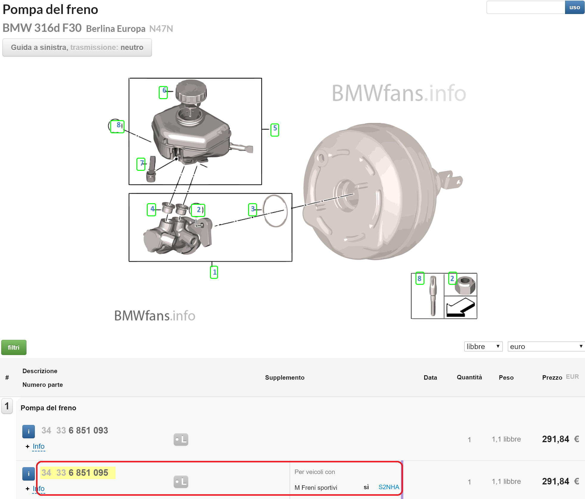

    Nella serie F, c'è distinzione in merito di pompe; muoio dalla voglia di sapere la differenza nelle 2 pompe... Certo che di domenica pensare alle pompe è fantastico!! :mrgreen::mrgreen:

    mi auto quoto; trovata utilissima lettura sulle misure dettagliate delle due pompe [-o< :mrgreen:
    https://www.drive2.ru/l/471077786535067951/

    ecco , bisognerebbe capire se questa pompa serie F x impianti freni Msport poi monti sulla nostra
    A Old Boy piace questo elemento.

    fatta piccola comparazione. stesso modello F30 sulla tua ricerca 316d porta due pompe di cui una per freni Msport
    nella ricerca fatta la stessa pompa per freni Msport monta sul 20d e 30d senza avere altra opzione, cioè monta solo quella che per il 16d è opzionale in base ai freni.
    e comunque diversa dalle nostre serie E
