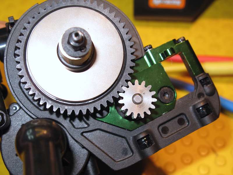

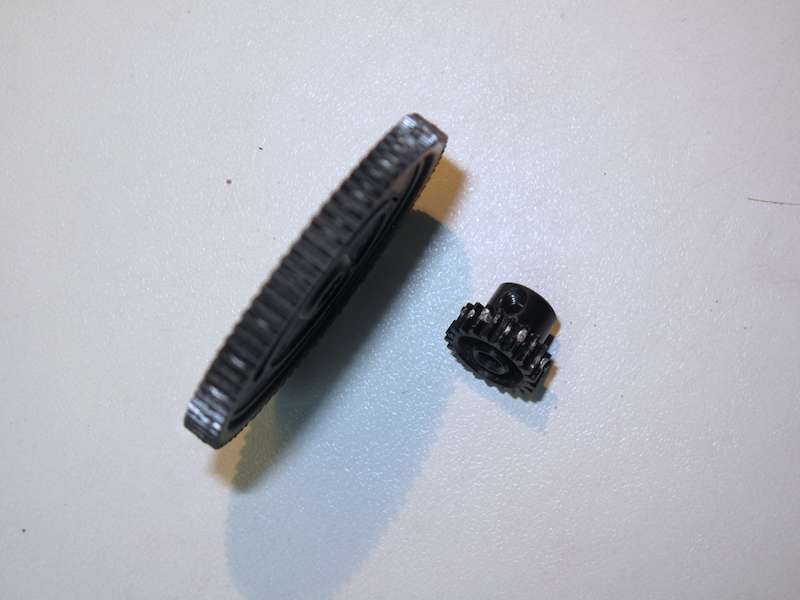

    Dopo le escursioni in Liguria era entrata della sabbia tra corona e pignone facendo così un rumore di groviglio.
    All'apertura della loro sede coperta dal guscio in plastica si presentavano così... :( /emoticons/sad@2x.png 2x" width="20" height="20">

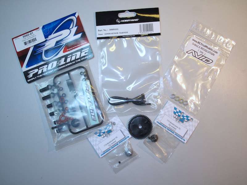

    Pertanto ho colto l'occasione, finalmente di montare le suddette parti in modulo 32. La corona l'avevo già presa: mancava il pignone perchè quelli che avevo recuperato erano troppo piccoli.
    Oggi quindi ho acquistato il pignone e con l'occasione ho preso anche alcuni ricambi gtra cui i cuscinetti per sostituire quello già sfasciato. Preso anche un cavetto sensore e il kit di ripristino degli ammo ProLine
    Il pignone adeguato è risultato essere il 15: per sicurezza mi sono fatto dare in visione anche un 16, che restituirò?
    L'accoppiamento è venuto così
    In pratica, per effettuare questi lavoretti, ho dovuto smontare completamente il Martello. Ho così provveduto a fare un bel "tagliando" pulendolo tutto per bene oltre a sistemare altre piccole magagnette.
    Ora è perfetto, come nuovo! :multi:

    purtroppo il modulo 48 è decisamente delicato, e non sempre i carterini garantiscono la tenuta allo sporco
    ingranaggi più generosi sicuramente soffriranno molto meno la sabbia.
    Ottima scelta.
