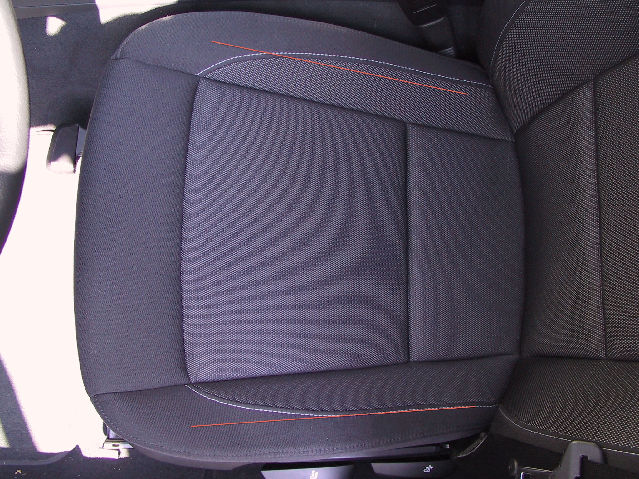

    Ne ho una a noleggio da qualche giorno: 116i con 5mila Km. Nel complesso mi è sembrata un'ottima macchina. L'unico difetto riscontrato è il sedile di guida. Nei percorsi lunghi l'ho trovato scomodo. Addirittura mi si indolenziscono le chiappe. Sembra come che la struttura metallica nelle parti laterali della seduta sia troppo in superficie e non sia adeguatamente imbottita.

    pensavo fosse un problema della mia 120d con i sedili sportivi. evidentemente è un problema diffuso

    mmm dolore alle chiappe mai provato :) /emoticons/smile@2x.png 2x" width="20" height="20">
    Ma hai i sedili sportivi o quelli normali? pelle o tessuto?
    I sedili non hanno una imbottitura morbida ma è giusto che sia così ame piacciono parecchio

    Sono in tessuto neri. Non saprei se sono sportivi o meno ma la macchina mi sembra abbastanza spartana e con pochi accessori quindi credo si tratti di sedili standard. Anche a me piacciono i sedili rigidi. In questi il problema è che il peso del corpo (peso 90kg x 1.85) grava più sui fianchetti laterali del piano di seduta la cui struttura interna si sente ed alla lunga indolenzisce l'esterno delle cosce

    e alla lunga taglia anche la pelle del fianchetto ;) /emoticons/wink@2x.png 2x" width="20" height="20">

    Santo cielo che tessuto !!! ](*,)](*,)](*,)
    sembrano i jeans di bassa qualità che vendono al mercato.
    Comunque questi sono i sedili standard.
    Potrebbe anche essere un problema di "dimensioni" allora, 1.85 sei bello grosso.
    Io 1.74 anche se ho il culo grosso però sono abbastanza magro :) /emoticons/smile@2x.png 2x" width="20" height="20"> quindi magari poggio solo sul piano di seduta e non sui fianchetti
