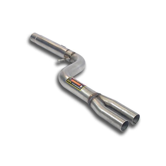

    Supersprint ha gia' il pezzo pronto e non costa nemmeno tanto, anche un artigiano non farebbe pagare tanto di meno
    http://www.supersprint.com/ww-it/bmw-e89-z4/bmw-e89-z4-20i-n20-20l-4-cil-turbo-2011-/tubo-anteriorebrsostituisce-anteriore-di-serie-v1.aspx#!/
    [h=2]Tubo anteriore (Sostituisce anteriore di serie)[/h][h=3]alias: Tubo anteriore (Sostituisce anteriore di serie) per Z4 20i / sDrive20[/h]
    €250,00 + IVA€305,00 IVA inclusa
    Cod:987112

    e questo praticamente è pronto all'uso? elimina di fatto il presilenziatore che risulterebbe al centro di questo tubo giusto? impiantandolo nella mia a monte dove cè il tubo singolo andrebbe al catalizzatore mentre dove si sdoppia va a finire al padellone del terminale di scarico giusto? si 250 euro se mi permette di non smerigliare nulla andrebbe bene... però in previsione alla rimappa dovrei quindi eliminare o comunque modificare anche il catalizzatore?

    E' pronto all'uso.

    capito.. quindi con questo pezzo della supersprint il meccanico tranquillamente non deve segare a smeriglio nulla, svita il vecchio e lo sostituisce con questo dritto, non ho nessun vantaggio di prestazioni ma guadagno molto di sound.. o sbaglio? alla fine con 300 euro tra manodopera e pezzo faccio tutto senza compromettere il terminale originale che diversamente avrei dovuto smerigliare, tagliare e ri-saldare ... giusto? credo di aver capito bene (spero) :D /emoticons/biggrin@2x.png 2x" width="20" height="20">

    Gli schemi danno i pezzi separati, ma sulla mia 23i il pezzo del presilenziatore era unito con un barilotto saldato al finale.
    Se come dice lui succede anche sulla 20i si deve tagliare.
    Ma basta mettere una flangia e lo monti senza saldature, potendo rimontare l'originale se vuoi in seguito.
    Davanti lo scarico monta senza modifiche, dietro mal che vada saldano i due pezzi, nulla di particolare.
    Senza spender soldi per lo scarico Supersprint completo o il finale, se cambi solo questo pezzo levando il presilenziatore avresti un sound migliore senza far casino e farti notare troppo.
