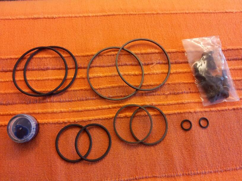

    Vanos arrivato.. C'è tutto?

    64.737
    bmw 320i 2.2 170cv
    bene!buon divertimento:wink:

    [MENTION=1360]LUCA[/MENTION] ti ho risposto in pm, c'è tutto ma apri quel sacchettino che capisco che viti o parti in più ti hanno mandato rispetto al mio kit...magari non devi prendere nulla a questo punto.

    Ragazzi scusate se riesumo il thread, volevo chiedervi quanto potrebbe chiedere un meccanico onesto e competente per sistemare il vanos qualora gli fornissi io il kit sopra in foto.

    Con 150/200 euri dovresti cavartela, ma se non lo ha mai fatto devi dargli anche tutte le istruzioni con le foto sennó fa danni
