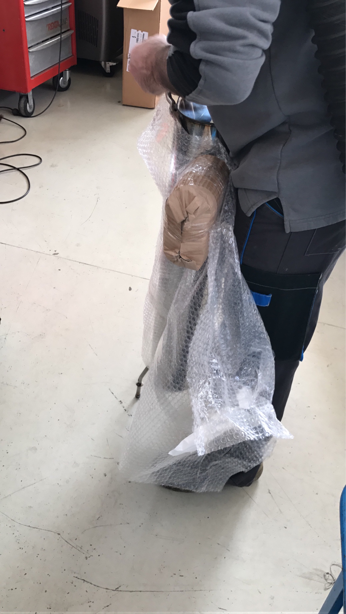

    Scarico montato
    Che spettacolo!! Per il sound bisogna aspettare un po' di km
