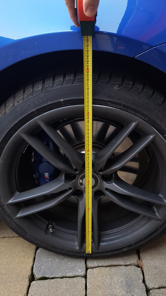

    Apro un thread specifico sul problema di cui si è già discusso qui, così che rimanga più in evidenza in caso a qualcun'altro succedesse qualcosa di simile...

    ieri sono stato in BMW Service e il capo officina mi ha mostrato la specifica tecnica BMW in merito.
    Il modo di misurare l'altezza conforme alle istruzioni BMW è: agganciarsi al bordo del cerchione in basso e, passando per il centro mozzo, misurare l'altezza del passaruota.
    In questo modo la mia auto risulta 64.3 ant (specifica BMW 62.7 => +1.6)
    e 62.3 post (specifica BMW 61.9 => +0.4)
    Mi ha detto che non gli è mai capitato do vedere una cosa sinmile (ma forse lo dice a tutti per qualunque problema :cool:) e che devono verificare che siano stati montati i componenti corretti dei gruppi sospensioni, compresa l'effettiva presenza delle adattive :fear](*,)
    Conclusione: appuntamento venerdì prossimo #-o

    non volevo dirlo, ma l'auto in foto appariva effettivamente altissima come non mai

    Allora, me l'hanno appena ridata.
    Mi ha detto che il collega che aveva esaminato l'auto qualche giorno fa Si era sbagliato perché la specifica dice che la misura deve essere effettuata a pieno carico (ovvero simulando 4 persone) e non a vuoto; inoltre è ammessa la tolleranza di 10mm.
    Che la specifica BMW dica questo è vero perché me l'ha fatta vedere quindi massima trasparenza da parte loro.
    Inoltre mi ha detto che la vettura è nuova, gli ammortizzatori sono stracarichi e quindi deve assestarsi e scendere un po'.
    Ammetto che sono un po' contrariato...

    ma visto che vai in gito tanto, puoi vedere una tua stessa auto con eguali caratteristiche se è come la tua in altezza?
    sicuramente si deve assestare , e sicuramente verso i 400000 km sarà bella bassa.:haha

    La storia degli ammortizzatori che si devono abbassare mi sembra una risposta "di convenienza" ... non che non sia vero per carità, però la mia 420d anche da appena ritirata non era cosi alta e anche se la tua è una Gran Coupè non credo ci siano differenze di assetto standard cosi abissali da farla assomigliare ad una Xdrive... boh...

    Classica risposta di gente che non ci ha capito nulla :( sono stato io il primo a lanciare questo sasso e mi dispiace averti infilato in questa situazione.... ma purtroppo a mio gusto così alta è davvero improbabile, sopratutto per il fatto che è una MSport con cerchi da 19 e non XDRIVE, c'è qualcosa che non funziona, per farti capire, la mia F31 con ancora i cerchi da 16 (presa così ma ora sto montando i 18) è un bel po' più bassa della tua che è la versione sportiva.... il tutto non torna, è impossibile sia normale
