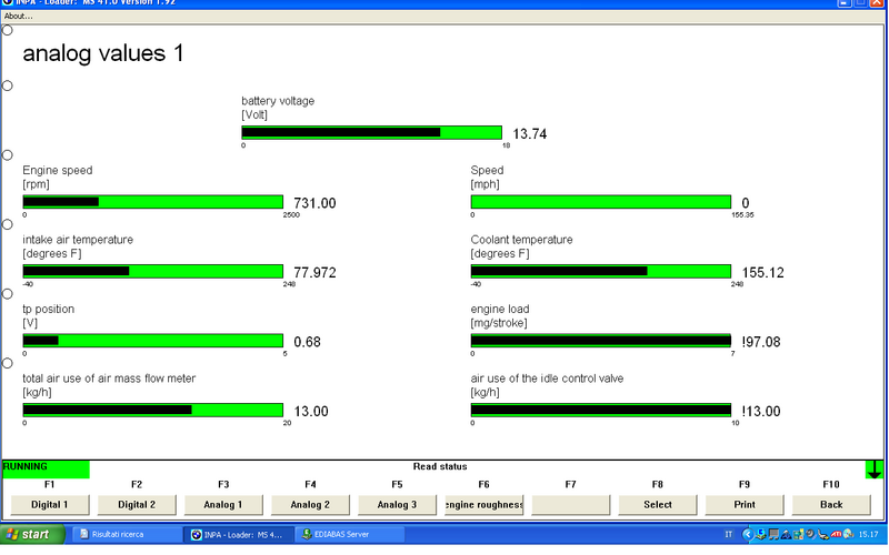

    Ciao a tutti.

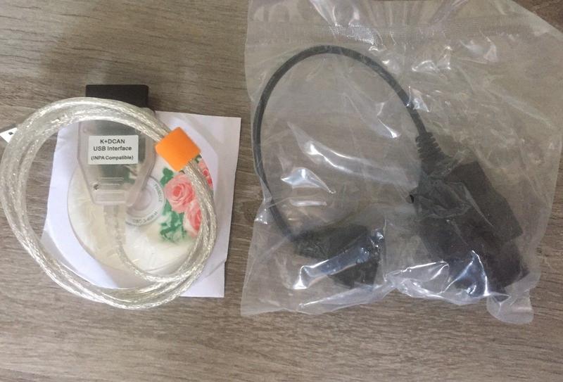

    Dopo avere usato Carsoft con discreto successo ( in svariate occasioni mi è stato utile ) ho voluto provare INPA sulla mia e36.
    Ho acquistato su eBay un interfaccia alla stratosferica cifra di 19,99 euro con annesso adattatore da OBDII a connettore tondo 20 poli, con poche speranze sul funzionamento e tante certezze sui vari Santi e Madonne da invocare in fase di installazione e di configurazione.
    Già il CD di installazione con le rose la dice lunga sull’originalità del prodotto!!!
    Invece ho dovuto ricredermi in fretta, almeno in parte.

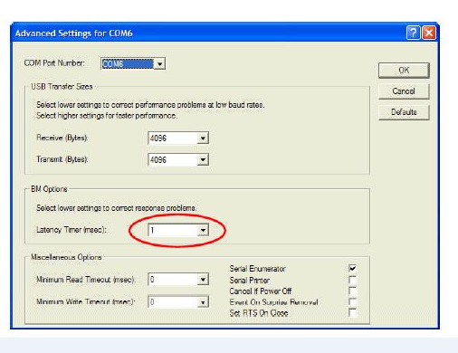

    Il CD contiene il software compresso da estrarre nel disco locale, i driver per emulare la porta COM su USB, ed un utilissimo video tutorial che spiega passo-passo il corretto procedimento.
    L’installazione è avvenuta con successo al primo colpo e l’interfaccia dialoga velocemente con il PC.
    Le sole impostazioni da fare riguardano la porta COM emulata, che va impostata su COM1 e il tempo di latenza della comunicazione, che va impostato al valore più basso, cioè 1.
    Unico inconveniente che ho riscontrato, almeno sul mio portatile, è che l’interfaccia WI-FI interferisce con l’interfaccia INPA. È bastato spegnere il WI-FI ed il problema è scomparso.
    La comodità della porta USB e di un portatile al confronto del PC fisso che uso con Carsoft (che necessita di porta COM nativa dato che con tutti gli adattatori USB/COM che ho provato non si connetteva) è molto evidente e rende il sistema mobile e trasportabile in caso si debbano osservare parametri durante la normale marcia del veicolo.
    Ovviamente questa interfaccina dagli occhi a mandorla non entra in tutte le centraline, e qui sono rimasto un po’ deluso, ma considerando la spesa non potevo pretendere molto di più. In compenso nelle centraline che “vede” le funzioni sono veramente tante, il software è molto ben configurato ed intuitivo, con molte opzioni ed informazioni, molto bello graficamente, con funzioni di test ed attivazione di alcuni parametri che sono secondo me utili in sede di ricerca di eventuali guasti.
    Ovviamente per tutte le centraline è possibile la lettura e la cancellazione di eventuali errori.
    Inoltre su “instrument cluster” è possibile resettare il service e l’inspection.
    Di seguito alcune foto con breve descrizione.

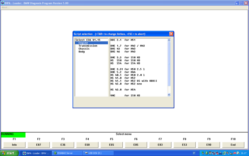

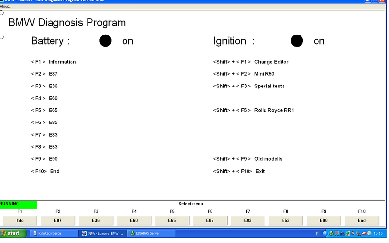

    Questa è la schermata principale, dalla quale è possibile scegliere il modello di auto.
    In origine il tasto F3 era assegnato alla serie E46, e per selezionare la serie E36 si userebbe la combinazione “shift”+”F9” che richiama i vecchi modelli, ma avendo io una E36 lo ho modificato riassegnandolo.
    Una volta scelto il modello di auto, un piccolo menù a tendina consente di scegliere con quale centralina dialogare.

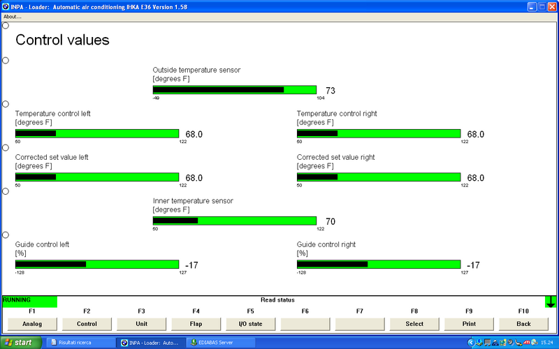

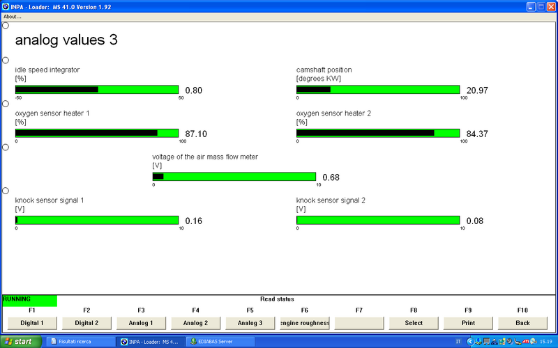

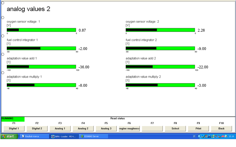

    Qui sotto una veduta dei parametri motore:

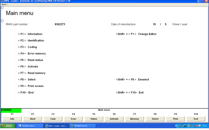

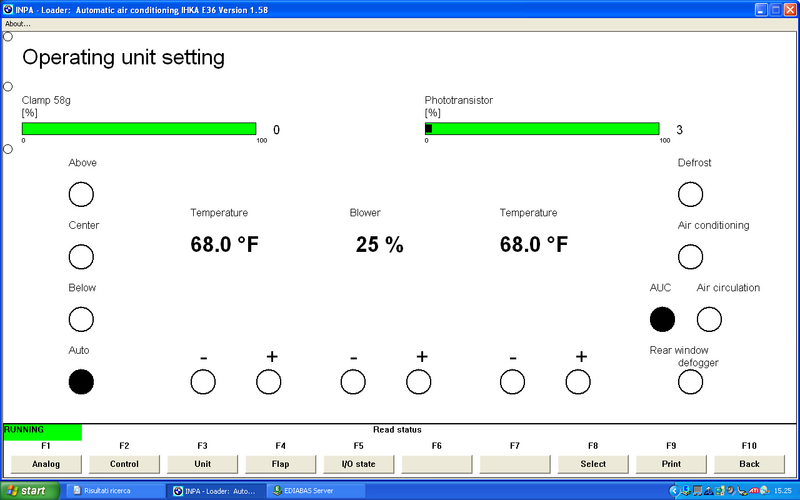

    Di seguito invece in esame la centralina aria condizionata:

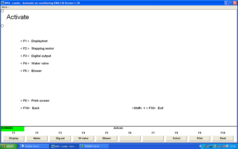

    In questa ultima pagina si nota come sia presente la funzione “activate” che consente di attivare tasti, display, motorini, valvole, relè e di controllarne quindi il funzionamento.
    La funzione “activate” è presente anche sulla DME, sulla ZKE, ecc ecc.
