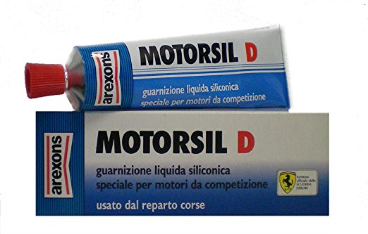

    Una guarnizione da 2 euro.....peraltro reperibile da un comune ricambista.
    Eh, ma vuoi mettere la resa di un bello strato di Motorsil???
    D'altronde lo usano anche in Ferrari......(e si vede dalle ultime performance).
    Si si, io la uso molto spesso, nel ferro da stiro.
