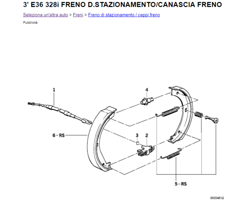

    ​​​​- freni di servizio: idraulico? pneumo-idraulico?
    - freno di soccorso: idraulico? pneumo-idraulico?
    - freno di stazionamento: idraulico? pneumo-idraulico?

    assale anteriore tipo mc pherson..a ruote indipendenti su telaietto sottoscocca e barra stabilizzatrice....posteriore è una sorta di multilink a 3 bracci..con molle disassate dagli ammo.. non cè assale rigido ma semiassi indipendenti e differenziale centrale..e barra stabilizzatrice..
    impianto frenante di servizio.. ant e posteriore idraulico servoassistito..dispositivo abs..freno di stazionamento sulla tua che ha i dischi meccanico a cavo.. 4 dischi..
    le luci stop rosse..:confused: spero tù che all esame gli abbia detto di sì..:mrgreen:

    Non c'entra che abbia i freni a disco anche posteriori, il freno di stazionamento è a tamburo ricavato all'interno del disco freno posteriore.

    sì ma l azionamento credo sia meccanico

    Si si, meccanico con due cavi separati ed autoregolante, anche se non frena na mazza!!
